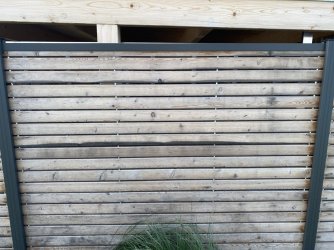

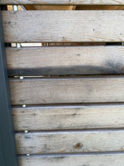

Moin Moin,
als Sichtschutz haben wir uns letztes Jahr im Juli den im Anhang zusehenden Lärchenzaun gekauft. Seit wenigen Monaten bilden sich hier schwarze Linien auf den Rhombusleisten. Der Hersteller sagt, da das Holz nicht behandelt ist, kann es zu diesen Verfärbungen kommen. Dies sei normal. Für mich sind diese Verfärbungen allerdings zu krass.
Könntet ihr bitte einschätzen, ob diese Verfärbungen normal sind und ob es Aussicht auf Erfolg bei gerichtlichen Vorgehen gibt?
Vielen Dank!
Lösung
In meinen Augen nichts Aussergewöhnliches. Dürfte noch etwas Rest vom Splint sein. Bei der Farbveränderung durch Vergilbung bleibt er bei Lärche gelbbeige. Bei Vergrauung durch Bewitterung nimmt er mehr Feuchte auf und wird dunkler als das restliche Holz.
LG Gerhard
LG Gerhard
NicoQ
24. August 2023
2
Schwedeneck
Hallo Gerhard,
vielen Dank für deine schnelle Antwort.
Bist du denn der Meinung, dass es bei einem Zaun in einer hohen Preisklasse vorkommen darf Splintholz zu verbauen? Alle anderen Gegenstände aus Lärche bei mir (Hochbeet, Carport, Balkonbodenbelag) weisen diese linienförmige Verfärbungen nicht auf.
seschmi
23. Mai 2008
2.748
Gerhard hat recht, das ist der natürliche Gang der Dinge. Das vergraut jetzt zunehmend, vermutlich gleicht sich das auch wieder an.
Der Splint ist auch anfällig für Bläuepilze, die solche Verfärbungen machen.
Es gibt Sortierklassen für Holz, da können die Experten sicher mehr dazu sagen. Ein gewisser Splintanteil ist aber normal, und hier erscheint der mir nicht hoch. Wurde splintfreies Holz explizit vereinbart?
Kann man die Latten einzeln abschrauben? Dann würde ich einfach die beiden stärker verfärbten nach unten setzen, wo man sie weniger sieht, und fertig.
Ansonsten gar nichts machen, das verändert sich sowieso noch. Ist halt Holz und kein Plastik.

Wenn das mal alles seine Endfarbe grau erreicht hat, dann fällt das nicht mehr stark auf.
Das der Zaun nicht das leuchtend-orange-gelbliche von frischem Holz behält, sollte bei einem Naturprodukt klar sein.
Gericht wird nix werden.

Hallo Nico,
du schreibst, dass du den Zaun letztes Jahr im Juli gekauft hast. Zu der Zeit haben sich die Händler schon die Köpfe eingeschlagen beim Thema SibLä, weil es nichts mehr aus Russland gibt. Die Preise sind entsprechend gestiegen und zeitgleich die Qualität gefallen. Das ist ein Phänomen in der Holzbranche, Preis hoch, Qualität runter. Deshalb wurde dir auch SibLä mit Splint angedreht - vermutlich weils auch einfach nichts anderes gab.
Gruß Simon
seschmi
23. Mai 2008
2.748
https://www.profiholz.com/profiholz-fink/Dokumente/20150923_VEH-Güterichtlinien_SCREEN.PDF
Hier mal typische Sortierkriterien für Lärche. Auch bei Klasse A wäre noch deutlich mehr Splint zulässig. Was hier gezeigt wird, ist schon hohe Qualität
Oft besteht eine falsche Erwartungshaltung an Holz im Außenbereich. Anders als bei Möbeln im Innenraum kommt es da zu Veränderungen, die sich auch nicht genau steuern oder vorhersagen lassen. Die falsche Erwartung führt dann zu Enttäuschungen. Man sollte sich immer vorher anschauen, wie Holz im Außenbereich nach vielen Jahren aussieht.
Traurig ist, dass das auch oft zur Unterstützung von Raubbau und anderen Problemen führt, weil Menschen meinen, Holz aus anderen Regionen der Welt würde sich bei Bewitterung weniger verändern.
Wie gesagt: Die zwei dunklen Latten gegen welche am Rand tauschen.

Soviel ich am Bild sehe sind die Latten durchbohrt und auf die Metallrohre aufgeschoben. Austausch wird da schwierig sein.
LG Gerhard
Dann einfach den Winter abwarten. Das gleicht sich ja über die Zeit farblich sowieso an.
Ich finde es draußen immer sinnvoll, so zu arbeiten, dass man einzelne Bretter auszutauschen kann. Ein Brett ist immer das schlechteste, oder wird als erstes faul.
