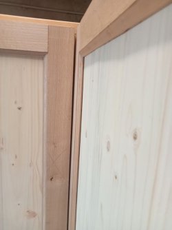

Ich hatte in einem anderen Thema bereits darauf hingewiesen, dass ich mich beim Bau eines Sideboards für Büromaterial »festgefahren« habe. Trotz Planung mittels SketchUp ist mir ein großer Fehler unterlaufen, der hauptsächlich auch auf mangelnde Erfahrung und Zerstreutheit zurückzuführen ist.

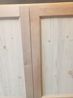

Auf dem folgenden Foto kann man sehen, was ich meine. Der Abstand zwischen den Türen ist zu gering, so dass sie nicht aufgehen.
Die Zwischenwand (Trennwand) ist 24 mm. Die Topfscharniere müssten also auf jeder Seite 3 mm versetzt sein, um den benötigten Abstand der Türen zueinander zu erreichen. Die Skizze soll verdeutlichen, worum es sich handelt. Die Mittelwand ist zu schmal, als dass da die Türen mit den Topfscharnieren sich nicht gegenseitig behindern. Jetzt ist der Abstand 4 mm, was eindeutig nicht ausreichend ist ...

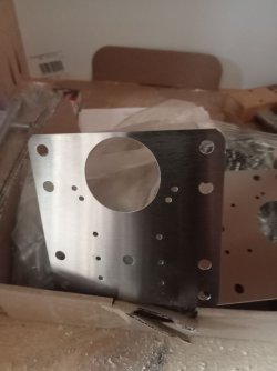

Nun habe ich als möglichen Lösungsansatz vor, mittels sogenannter Reparaturplatten (Abb. ähn lich) diese 3 mm links und rechts zu erreichen. Damit sollten sich – so meine Hoffnung – die Türen sicher öffnen lassen. An der Türbreite würde ich dann jeweils 3 mm abtrennen. Die Optik spielt keine Rolle, da es sich nur um eine Art Büroteil handelt.

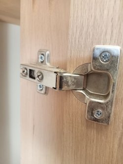

Topfscharniere sind einfache, also no Name, verbaut.

Jörg, hatte ich auch erst vor, 3 mm Alu-Dibond. Warum ich das verworfen habe – keine Ahnung. Nun habe ich solche Reparaturbleche in ausreichender Menge hier zu liegen ...

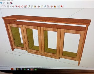

Hier mal die SketchUp-Konstruktion zum besseren Verständnis. Vier Fächer, vier Türen. An der Mittelwand ist also eine linke und eine rechte Tür angeschlagen.

Die Reparaturplatten sind für den Topf gedacht. Auf der Mittelwand sollte jedoch die Montageplatte samt Scharniergehäuse sitzen.

Solche Unterlagen sind durchaus üblich, werden von den Beschägebauern sogar fertig angeboten.
Häufiger werden dickere Kreuzplatten eingesetzt.
Ergo: unterlegen ist OK!
Justus, vielen Dank für die klare Aussage.

es gibt vom Grundsatz her drei verschiedene Arten Topscharniere ("Topfbänder"), jeweils in unzähligen Ausführungen:
1. solche für aufschlagende Türen (Kröpfung 0 mm), das sind die "normalen", wo Tür auf Korpus schlägt, und überall Platz ist;
2. solche für Mittelanschlag, d.h. zwei Türen an der gleichen Mittelseite angeschlagen sind (Kröpfung 9,5 mm);
3. solche für einschlagende Türen (Kröpfung 16 mm), d.h. solche Bänder brauchst Du, wenn die Korpusseite, an der Du Deine Türe anschlägst über der Türe vorsteht, die Tür schlägt also "ein";
Die verschiedenen Kröpfungen ermöglichen jeweils einen anderen Drehpunkt.
Das ist vom Prinzip der ganze Witz.
Du hast Variante 1 abgebildet, sind alle Topfbänder bei Dir so?
Du würdest für außen jeweils Variante 3 benötigen, bei Mittelanschlag Variante 2.

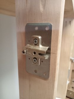

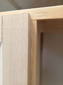

Heute Nachmittag habe ich mal probiert, wie es mit diesen Reparaturplatten geht. Es funktioniert. Allerdings habe ich diese großen Platten halbiert und nur die Seite ohne die Topflochbohrung verwendet.
Es funktioniert. Auf den Fotos sieht man, wie sich der Abstand um 3 mm verschoben hat, also ausreichend, dass beide Türen, die an der Trennwand liegen, sauber aufgehen. Ich werde die Türen noch mit einer Fase versehen, damit es optisch besser wirkt. Dann wird alles wieder auseinander gebaut und die Schleifarbeiten etc. werden durchgeführt. Die Feineinstellungen werden dann später vorgenommen.
