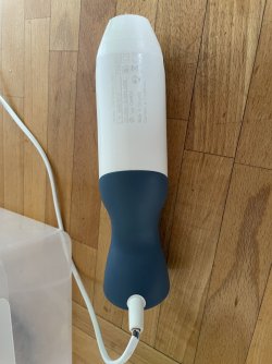

meine aufmerksame Frau hat einen Knick in der Zuleitung unseres Pürierstabes Siemens (BSH) CNHR25 bemerkt.
Und es ist wie so oft, keine Schrauben sichtbar, keine offensichtliche Möglichkeit, das Ding zu öffnen und die Strippe nachzusetzen.
YouTube kennt ein ähnliches Modell, allerdings mit Drehzahlsteller, hinter dessen Einstellrad eine Schraube hockt. Hat meiner aber nicht. Klar scheint aber zu sein, das vorn, hinter einem Plastikteil zwei Schräubchen sitzen. Nur wie das Ding hinten aufgeht - keine Ahnung.
So, Frage: Jemand mit Erfahrungsschatz hier, wie das Ding aufgeht? Danke für alle Tipps!

Hm wenn das keine Schrauben sind, müssen die ja irgendwo zum Abschluss ein Plastikteil draufgeklippt haben. iCh würde mal tippen da wo diese dunkelblaue Gummierung auf das weiße Plastik trifft wurde es zusammengesteckt. Ob man das zerstörungsfrei auseinanderbekommt wäre eine andere Frage.

Könnte man ev. einfach das Kabel mit einem Schrumpfschlauch verstärken?
(Am anderen Ende Stecker abschneiden und nachher gegen einen Anschraubbaren ausstauschen)
7.468
Vielleicht lieber den Stecker abmachen, n Stück Schrumpfschlauch durchschieben, und nen neuen Stecker dran.
9.430
ich habe für solche Fälle dieses Reparaturband. Leider steht nix auf der Rolle und ich weiß auch nicht die fachlich richtige Bezeichnung.
Das Band ist trocken und wird beim Umwickeln stark gedehnt. Durch irgendeinen physikalischen Effekt klebt das Band dann am Werkstück und an sich selbst.
Sieht vielleicht nicht schön aus, aber funktioniert auch langfristig.
Hier unser Mixstab, bei dem ich das Kabel auch nicht Nachsetzen konnte.
Das Zeug hat mich schon mehrfach gerettet und aufwendige Reparaturen erspart.

Ok, Schrumpfschlauch wollte ich nicht. Habe vorsichtige Öffnung versucht. Ging schief, nun ist er kaputt. Tausend Rastungen, die alle abgebrochen sind und eine versteckte Schraube, die nach Abhebeln einer Taste erreichbar war.
