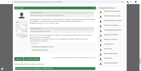

Wegen des Geruchs? Oder gibt es technische Gründe?
Wegen der Essigsäure, die kann u.a. die Lack / Lasur / Holzoberfläche angreifen. Das Vorlegeband mag auch keine Essigsäure.
Hier im Anhang steht eigentlich alles wesentliche dazu.
