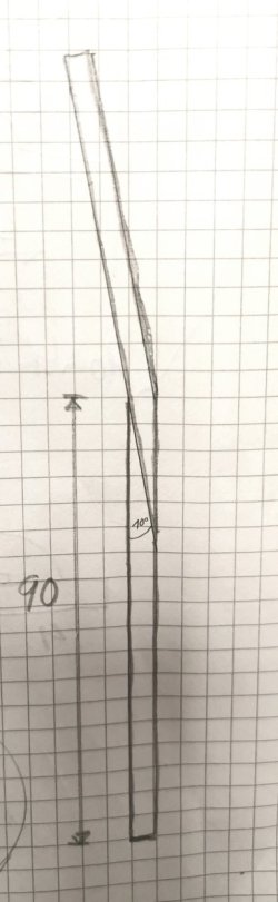

Wie verbinde ich zwei 7x7 Rahmenhölzer im 12° Winkel am einfachsten, ohne Domino?

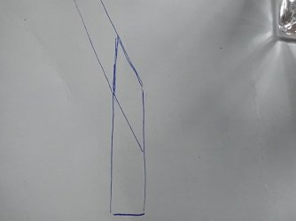

entweder Schifferschnitt und Verleimen mit zusätzlichen Schrauben sichern,
oder ne Überblattung, wie hier angedeutet.
Du willst ja am Tisch auch essen, darum solltest du den Winkel etwas kleiner wählen.

Ok gute Idee. Wie würde ich bei einer Überblattung im 10° WInkel vorgehen? Ist ja doch ein recht flacher Winkel und damit ein relativ langer Schnitt (40cm!) So stelle ich es mir vor:
  1. 10° Anschlag als Sägehilfe bauen
  2. Schnitt mit der Handsäge bis zur halben Materialstärke
  3. Restliches Stück mit der Handkreissäge einschneiden und mit Beitel aussäubern
  4. Das Ganze nochmal für das obere Stück des Beins
  5. Zusammenleimen und Überstehendes absägen/bündig-fräsen/schleifen
Oder gibt es ein besseres Vorgehen??
Ich habe eine Kappsäge (ohne Zug!), Bandsäge, Handkreissäge + Schiene sowie Japansägen und Fuchsschwanz im Repertoire.
Danke :emoji_slight_smile:

ich glaube, deine Bemaßung stimmt nicht. 45 cm ist doch die normale Sitzhöhe. Viel höher, als 90cm wird doch die ganze Bank nicht. Da könntest du das Kantholz einfach abschrägen, wodurch es dann oben dünn ausläuft. Da lohnt doch die Überblattung gar nicht.

Ja richtig, 90cm ist die Gesamthöhe. Und ja, bei einer Stoßfläche von 40x7cm reicht vermutlich eine "stumpfe" Verbindung.
