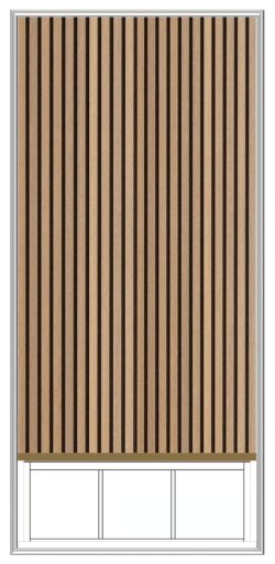

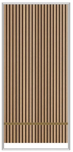

ich möchte gerne eine Garderobe bauen. Folgendes ist gegeben:
Nische: Breite 115 cm, Höhe 256 cm, Tiefe 60 cm
Als Rückwand habe ich in die Nische bereits Akustikpaneele eingebaut. Nun möchte ich gerne eine "Sitzbank" 115 cm x ca. 55 cm einbauen. Die Sitzbank soll aus einer Eichenplatte bestehen (irgendwas zwischen 2,6 cm und 4 cm, so meine Vorstellung).
Meine erste Idee war, jeweils eine Nut an die Stirnseiten zu fräsen, Leisten an die Wände zu schrauben und das Sitzbankbrett drauf zu schieben. Ich befürchte allerdings dass zu wenig tragendes Material am Sitzbankbrett übrig bleibt.
Meine zweite Idee ist es, ein Winkelprofil zu nutzen. Den Winkel nehme ich oberflächlich aus dem Holz mit der Oberfräse weg, lasse aber oben an der Stirnseite des Brettes einen Holzrand stehen, so dass man den Winkel nur beim Darunterschauen sieht. Der Winkel wird wie ein L an die Wand geschraubt.
Ein einigermaßen erschwingliches Eichenbrett bekomme ich in der Stärke von 2,6 cm. Ein Winkelprofil aus Stahl bekomme ich in den Abmessungen 20 mm x 20 mm x 3 mm. Allerdings würden bei genauem Arbeiten nur 3 mm Holzrand an den Stirnseiten stehen bleiben.
Ist ein 2,6 cm starkes Eichenbrett stabil genug? Mein Gefühl sagt ja. Es wird max. eine Person am Rand draufsitzen, darüber hängen eh die Jacken.
Sind die Winkelprofile stark genug? Viel Platz hätten sie ja nicht sich zu verbiegen.
Ich plane ein Kallax-Regals unter das Brett zu stellen, allerdings möchte ich die Option haben dieses zu entfernen. Daher würde ich es ungern als Basis nehmen.
Vielen Dank für eure Hilfe im Voraus
Stefan
