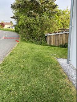

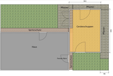

Anbei noch eine Zeichnung, die das Ganze vll. etwas besser beschreibt:
Hier noch eine Skizze des geplanten Grundrisses inkl. der ungefähren Maße:
Und zum Schluss noch ein Foto von der geplanten Örtlichkeit :emoji_slight_smile:
@Heener
  1. Die Bodenplatte ist FFB (eventuell kommen noch ein paar Millimeter wegen der Unebenheiten der Bodenplatte mit drauf...)
  2. Länge: 4,95 m
    Breite: 3,6 m
    mittlere Höhe: 3 m
  3. Pultdach (geringe Neigung + Attika) mit Gefälle Richtung Hang
Danke nochmals!

Richtig, ich möchte beim Eingang ebenerdig reingehen. Wenn du das oben gepostete Foto anschaust, wird sich diese ca. zwischen der Straße und dem Spritzschutz befinden. Dort fällt das Gelände ebenfalls ab. Mit einer Aufkantung würde ich mir hier ja wiederum eine "Stufe" einbauen, deshalb würde ich diese in dem Bereich weglassen wollen.
Beim Rest stimme ich dir zu!
