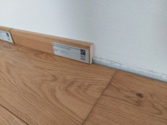

Ich möchte meinen Maschinenpark in Richtung Möbelbau, Schalplatten schneiden und derartige Arbeiten erweitern und überlege mir eine Makita Tauchkreissäge zu kaufen.
Bisher bin ich Richtung Holz eher dünn ausgestattet...
Die nächste anstehende Arbeit sind allerdings Sockelleisten (Fichte mit Eichenfurnier).
Bekomm ich die mit der Tauchkreissäge irgendwie sauber abgeschnitten?
Klar, die Kappsäge ist die bessere Wahl...
Ich will mir ungern 2 Maschinen kaufen wobei ich die Kappsäge wohl eher selten nutzen werde.
Dabei ist anzumerken, dass ich Perfektionist bin, die Sockelleisten sollten deshalb nicht irgendwie wie abgebissen aussehen.
Deshalb auch der Gedankengang mir ein perfekt zur Aufgabe passendes Sägeblatt zu kaufen - das will ich wiederum nich für eine geliehene Kappsäge...
Wie würdet ihr das angehen?

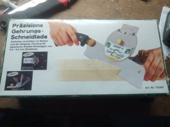

Im dictum Katalog gibt es eine Schneidlade für Japansägen ohne Rücken.
Die habe ich seit 25 Jahren und bin immer noch zufrieden damit, wäre meine Empfehlung für die Aufgabe.
Habe damit zb für mehrere Haustüren und Fenster die Glasleisten geschnitten.

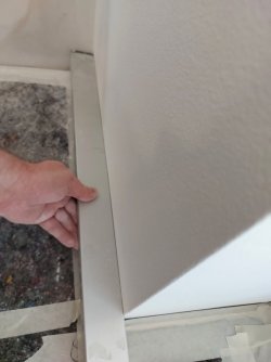

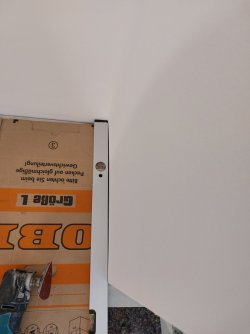

Ich hatte bei meinem Hausbau das Glück, mir ne Festool Symmetric ausleihen zu können. Die ist nur zum Sockelleisten-Sägen fähig, aber das richtig gut.
Da die meisten Innen- und Außenecken nicht exakt 90 Grad sind, konnte man sich mit der Seite, wo man mit der Leistenlänge Spielraum hat, an den richtigen Winkel rantasten und hatte dann gleich die Einstellung für das Gegenstück. Einen Winkelmesser habe ich da nicht gebraucht.
Über das Ergebnis freue ich mich seit elf Jahren jeden Tag. Hier lohnt sich Spezialgerät, Experimente mit Tauchsägen würde ich bleiben lassen.

Um ein paar Fragen zu beantworten...
Sockelleisten sind 50x18mm
Das mit den 90° ist mir durchaus bewusst da ich Stunden damit verbracht hab den Mist der Putzfirma zu korrigieren. Die hatten wohl verbogenes Werkzeug und damit war jede linke Ecke krumm, teilweise bis zu 1cm zu viel Putz...
Im Keller (wo ich nicht jede Ecke geschliffen hab...) hab ich da teilweise die Fliesensockel in den Putz versenkt oder anders getrickst.
Aus aktuellem Anlass, eine Ecke hatte ich übersehen oder damals als "nicht so schlimm" angesehen die mir schon länger Bauchschmerzen macht wenn ich an Sockelleisten gedacht habe. Perfekt im Sichtfeld wenn man die Treppe hochkommt um mit scharfem Blick festzustellen, dass es mies ausschaut.
Da der Gang aber noch einen Buckel hatte und ich noch eine Unterputzdose auf eine größere ändern musste wurde das gleich mit behoben. Den letzten Rest hat das vollflächige spachteln rausgezogen.
Beantwortet die nächste Frage - Eigenheim, Neubau 2 Jahre alt. In einer Mietbude würd ich mir keine derartigen Gedanken machen.
