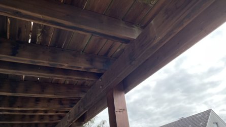

Es sollen insgesamt 2-3 Bretter ausgewechselt werden. Es liegt druckimperegnierte Kiefer, die Verschraubung der Bretter sin 5 mal 100. Da es in der Stärke offensichtlich keine Kiefer mehr gibt, würde ich die Bretter durch Lärche ersetzen wollen. Kann man die Bretter mit irgendwas streichen? Damit es annähernd so ein altes braun annimmt? lol.

Habe vor Jahren bei genau solchen Terrassendielen auch einige ausgewechselt. Nach einiger Zeit hat man keinen Unterschied mehr gesehen. Ich würde da gar nichts machen.
