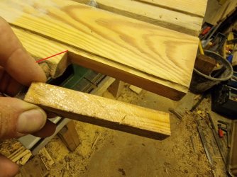

Habe mir den o.g. Holzleim vor 3 Tagen in der Bucht gekauft.
Ich habe vorher nur den D3 Leim von Soudal benutzt und bin sehr zufrieden mit dem.
Da ich mir einen Tisch für draussen bauen möchte, brauche ich auch einen entsprechenden Kleber dafür, da der Tisch auch Nässe ausgesetzt ist.
Nun habe ich heute mal eine Probeleimung mit 2 Hölzern gemacht und habe vorhin festgestellt, dass der Leim irgendwie seltsam ist.
Der sieht im flüssigen Zustand wie klarer brauner Honig aus und wenn der fest wird, sieht der wie PU-Schaum aus und fühlt sich auch so an.
Vieleicht soll das so sein, nur habe ich mir das von der festigkeit wie D3 Leim vorgestellt.
Ist dass bei PU Leim so, dass der aussieht und sich anfühlt wie PU-Schaum?
Irgendwie kann ich mir das so nicht vorstellen.
Ich habe ja schon die befürchtung, das der eventuell Frost abbekommen hat, bei der Lieferung.
Gruß Peter

Ist alles ok so, solche PU-Leime schäumen. Wenn du eine gut verpresste Fuge hast, kann es dort nicht schäumen und du hast hohe Klebkräfte. Hast du hingegen ein Spalt oder keine verpresste Fuge, schäumt es auch dort und die Klebkraft ist wesentlich reduziert.

Das Schäumen und drücken des Klebers solltest du aber auch immer mit "einrechnen". Ist ein Klasse Zeugs....möchte ich nicht mehr missen...nur das nachquellen ist echt heftig.

Das der PU Leim schäumt, war mir ja bewusst, nur das das aufgeschäumte im trocken zustand aussieht und sich anfühlt wie PU Schaum, war mir nicht bewusst.
Ich dachte echt, der hatte Frost bekommen.
Aber nun ist ja alles gut und ich kann heute los legen.
