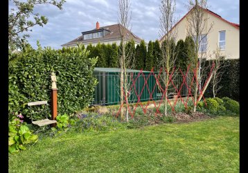

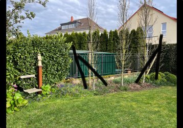

Wie sowas letztendlich aussehen wird ist hauptsächlich von deinen Bedürfnissen abhängig
ein Spalier mit Obstbäumen hab ich nicht, ich hab nur Brombeeren und Himbeeren an unterschiedlichen Gerüsten .
bei meiner Schwester im Garten zum Beispiel zweimal tragende Himbeeren die ich allerdings nur einjährig kultivier.
da sie es so aus wie auf dem Foto gezeichnet, zur Zeit sind die Ruten so 50- 60 cm hoch.
bei meinem nächsten Besuch bei ihr stecke ich so wie auf dem Foto wasserschosse von einem Ahorn .
etwas verflochten gibt das ein relativ stabiles Gerüst.
die ruten wachsen dadurch und.müssen wenig geheftet werden .
nach dem Frost zieh ich den Ahorn raus und schneid mit der Heckenschere die Himbeeren in 5- 10 cm Abstand und las s alles liegen.
je nach kulturfor m von deinem Baum muss dein Spalier schon stärker sein.
auch überlegen musst du wie du den Boden pflegst, bei rasen stört jeder Pfosten und jede Abspannungen .
im Beet seiht es anders aus
ins Bild hab ich es mal so gemalt wie ich es mir vorstellen könnte , müsste bei sechs Meter noch funktionieren
