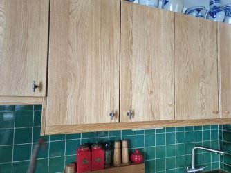

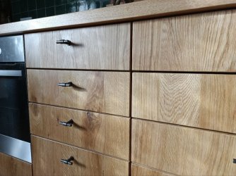

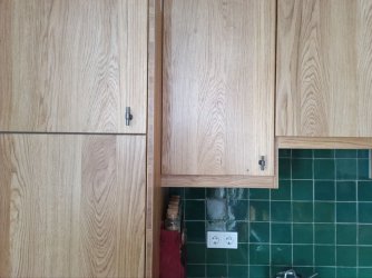

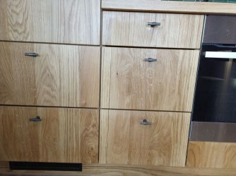

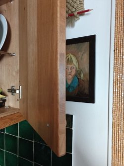

Ich bedaure, dass ich mich so lange nicht gemeldet habe, bin zum ersten Mal in einem Forum und habe nicht zu meinem eigenem Beitrag zurück gefunden. Vielen Dank für die vielen Rückmeldungen. Ich schicke euch Fotos von meiner Küche. Vielleicht könnt ihr da auch erkennen, um welche Art von Vollholz es sich handelt. Ich wurde im Vorfeld nicht bzgl. der Spaltenbreite gefragt. Ich ging davon aus, dass sie so sein würde, wie davor. Aber werde mich wohl ohnehin damit zufrieden geben müssen, oder? Der Tischler wird wohl nicht alle Fronten neu anfertigen.
Und diesmal werde ich nicht so lange warten um euch zu antworten, ich glaube, ich finde jetzt wieder hierher zurück.
LG Julia

Optisch schade finde ich, dass die Maserung nur an einem Teil der Schubladen durch läuft. Das würde mich ehrlich gesagt bei einer Küche von einem Fachmann mehr stören als die Spaltmaße.
Gerade mit sowas kann sich Handwerk von der Masse abgeben.
Die Holzart wird Esche sein, die gefällt mir gut.

Holzart ist Eiche.
Für mein Auge sind die Fugen in Ordnung.
Du schriebst im Eingangspost bzgl zuviel Staub in den Schränken und Schubladen.
Dort wo nur Türen sind könntest du auch 10mm Fuge haben und es kommt kein Staub hinein, die Türen liegen ja rundum am Korpus auf. Und auch die Schubladenfronten liegen seitlich am Korpus. Nur zwischen den Laden ist offen. Und da müsstest du schon in einer Werkstatt mit viel Staub sein damit man den Staub bemerken würde.
