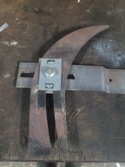

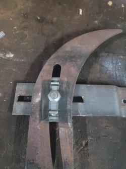

ich habe eine Mafell Monika. Neuerdings ist der Spaltkeil nicht in einer Flucht mit dem Sägeblatt. Er ist ca. 1mm versetzt (zu der Seite, wo nicht der Motor ist).
Kann man die Position irgendwie einstellen. Hat jemand die Bedienungsanleitung?

Hast Du U-Scheiben genutzt? Ansonsten, wenn der Spaltkeil schon rechts anschlägt und nichts zwischen ist, dann ist entweder die Halterung verbogen (unwahrscheinlich), oder der Spaltkeil (eher wahrscheinlich).
In den mir vorliegenden Unterlagen zur Monika finde ich keinen Hinweis zur seitlichen Verstellung des Spaltkeils. Ist ja letztlich auch trivial.

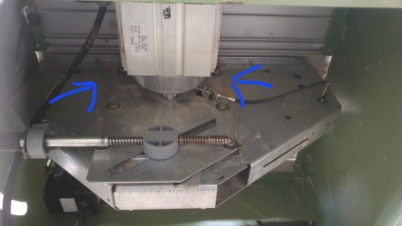

ich habe es nach dem Einbau des Spaltkeils bemerkt. Habe die Säge aber bestimmt ein halbes Jahr nicht benutzt. Heute habe ich mir das mal genauer angeschaut. Ich glaube das Problem ist eher das Sägeblatt.. Das ist zu weit Richtung Motor. Man erkennt das sehr gut, wenn man den Ausschnitt oben auf den Tisch genau betrachtet.
Kann man das Sägeblatt ausrichten?
