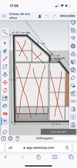

Ich bin gerade dabei einen Einbauschrank zu planen. Auf Grund der Platzverhältnisse werden es 3 Schrankteile gebaut, die dann nebeneinander bzw übereinander eingebaut werden. Jedes Schrankteil hat also seine eigenen Seitenwände sowieso Boden und Deckel.
Ich hoffe folgende Skizze hilft beim Verständis.
Jedes rote X wird eine einzelne Tür werden. Bei eben diesen bin ich mir unsicher wegen der Maße. Alle Türen sollen aufschlagend sein.
Ist es ausreichend zu allen 4 Seiten jeweils 3mm Luft zur nächsten Tür zu haben?
Danke für eure Einschätzung

Umso weniger Luft du hast, desto genauer musst du arbeiten. Bei sehr schmalen Fugen fällt es schneller auf wenn eine Türe schief hängt. Aber kleiner wie 3mm würde ich nicht machen.

Ich habe bei meiner Küche 2mm Spaltmaße. Gefällt mir besser.
Allerdings sind die Schubladen und Türen nicht so groß wie in der Zeichnung oben.

3mm ist da ein absolut übliches Maß.
Bis auf die rechte tür des vermutlich doppelflügeligen Schrankes dürften all Türen links angeschlagen werden.
Die auch Bandseitig spitz zulaufende Tür des zweiten oberen Schrankes wirst du auf der Innenseite Byndseitig evtl etwas von der Spitze kappen müssen. Hab ich immer mit dem Bandschleifer nach Augenmaß gemacht (rantasten). Wenn Spanplatte mit Melaminkante so es die gibt und vorhanden die "Fehlstelle" kaschieren. Alternativ mit Spachtel die Spanplattenporen füllen und in passender Farbe zum Deckor streichen.

Würde Dir noch den Rat geben, darauf zu achten, daß alle Türen min. 90° aufgehen, d.h. so Dein Schrank eine linksseitig begrenzte Nische ist, Du evtl. eine Blende in bestimmter Breite brauchst.
An carsten:
Auch nach mehrmaligem Überlegen und betrachten des Planes komme ich nicht drauf, was Du damit meinst?

Das im spitzen Winkel zulaufende obere Ende der (an der Schräge) zweiten Tür von oben kann beim Öffnen an der schrägen Decke schleifen, deswegen leicht kappen. Meint er. Glaub ich.

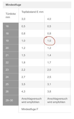

Als Beispiel: der große Schrank links mit Doppeltür hat die Außenmaße 1709mm x 970mm
Auf Häfele.de finde ich folgende Info für Eckanschlag Topfschscharniere (in dem Fall von Blum). Die Mindestfuge F ist also 1mm. Wenn ich jetzt aber 3mm Fuge haben möchte, wie ich es zwischen den beiden Türe will, benötige ich dann Distanzplatten o.ä. oder muss ich dann einfach den Topfabstand auf 6mm erhöhen statt 4mm.
Wenn ich das so machen würde wäre die Richtige Türbreite 970mm -3mm Fuge links -3mm Fuge zwischen den Türen - 3mm Duge rechts = 961mm/2= 480,5mm, richtig?
Türhöhe dann 1709mm - je 3mm Fuge oben und unten = 1703mm.
Wenn ich das so bei allen Schränken so anwende komme ich dann aber natürlich auf eine 6mm Fugen zwischen der rechten Doppeltür und der großen Tür vom rechten Schrank und auch auf 6mm zwischen der Doppeltür und dem Schrank darüber.
Macht man da so oder sollte ich an diese. Stellen dann nur je 1,5mm Fuge einplanen um dann gesamt wieder auf die 3mm zu kommen?
