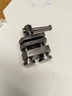

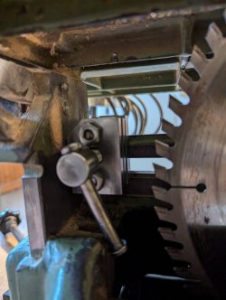

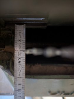

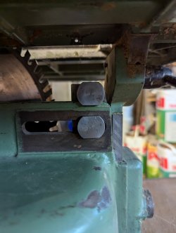

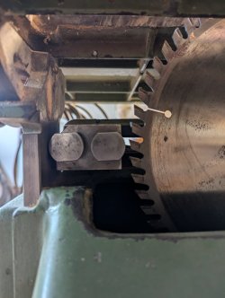

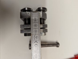

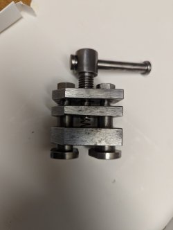

kurz zur Vorgeschichte:
Ich wollte für meine alte 1610 Ulmia Kreissäge BJ 1961 einen Spaltkeil nachrüsten, allerdings fehlte mir die Aufnahme dafür. Hab einfach mal an den Ulmia Kundendienst geschrieben, die haben mich für Ersatzteile an einen privaten Händler weitergeleitet.

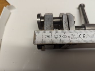

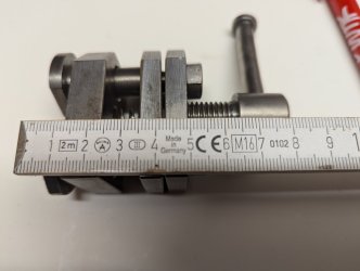

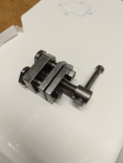

Jetzt habe ich ein Teil bekommen, welches aber mMn nicht passt, weil entweder
- ist es nicht so anzubringen, dass ich einen Spaltkeil rein bekomme (90° drehen geht nicht, da das Gewinde sonst zu kurz ist) oder
- der Spaltkeil mit dem Sägeblatt nicht in der Flucht ist
Hat jemand Ideen, für welche Säge das Teil passen könnte? Da Privatkauf eben leider keine Rücknahme...
Oder bin ich einfach zu blöd?
Ich danke für eure Hilfe!

Link gibt es keinen, habe die Telefonnummer und Adresse vom Ulmia Kundenservice bekommen. Die Daten möchte ich aber nicht veröffentlichen, da es sich um eine private Wohnadresse handelt. Nach langen Diskussionen konnte ich das Teil doch wieder zurücksenden und bin auf anderem Wege an eine passende Aufnahme gekommen.
Jetzt fehlt mir nur noch ein Spaltkeil (8,5mm) mit idealerweise Spanhaube. Jemand einen guten Tipp oder evtl andere Marken, die mit einer alten Ulmia kompatibel sind?
