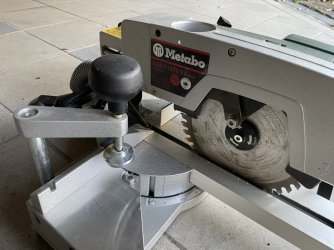

habe eine Metabo Kapp- und Gehrungssäge (KGS E 1670 S) geerbt, leider fehlt die Spannvorrichtung (fürs Fixieren des Werkstücks bei Gehrungsschnitten).
Nachfrage bei Metabo (sehr freundlicher Service!) ergab nur, daß das Teil nicht mehr lieferbar ist und keine Spannvorrichtung einer anderen Metabo KGS paßt. Internet-Suche war bisher auch ergebnislos.
Daher meine Frage in die Runde: hat noch irgendjemand ein solches Teil "rumfahren", das er nicht mehr braucht, oder kann mir wer helfen, wenigstens eine Abbildung zu finden, anhand derer eine solche Vorrichtung nachzubauen wäre?
Freue mich über jede Rückmeldung!

Deine Maschine sieht noch gut, wenig benutzt aus. Ich habe die Gleiche, sie braucht sich vor Neueren nicht zu verstecken! Das hier oft geäußerte Lob über die gute Absaugkonstruktion kann ich bestätigen. Der Sauger muss halt Bumms haben....
Die Klemme habe ich auch, leider kann man mit ihr nicht nahe am Sägeblatt kleinere Stücken festhalten. Dann wäre sie perfekt.

Danke für Deine Rückmeldung, Jan!
Ich habe sie jetzt noch nicht sehr intensiv verwendet, aber Du hast in allem Recht: Maschinchen schon älter, aber eher sparsam benutzt, und die Absaugung ist wirklich sehr gut. Auch der Gedanke, daß der "Halteknopf" nicht näher ans Sägeblatt reicht, kam mir schon, das habe ich aber noch nicht ausprobieren müssen. Kann man das Problem nicht mit einer drunter-/dazwischengelegten starren Platte "erschlagen" (nach dem Motto: "wat nit pass', wird passend jemach'")? Denn nach oben ist ja 'ne Menge "Luft" ...

Näheres Spannen am Sägeblatt? Sollte doch mit einem längeren Arm (den man sich natürlich fertigen muß) kein größeres Problem darstellen? In den kann man dann auch eine längere Gewindestange (M8/M10?) mit Sterngriffmutter einschrauben, um über den Sägeblattschutz zu kommen.

FredT, das wäre sicherlich ein guter Plan (wobei ich mit Metallbearbeitung wenig Erfahrung und noch weniger Ausstattung dafür habe ...) Was ich gefunden habe. ist https://www.holzwerken.net/tipps-und-tricks/tischlern/bringen-sie-der-kappsaege-details-bei/ - scheint mir ein ganz ordentlicher work-around zu sein. Auf jeden Fall trifft hier mal wieder Murphy's fünftes (?) Gesetz zu: Whenever you set out to do something, something else has to be done first ... :emoji_wink:

Für Metall gibt es die Möglichkeit zu fragen oder auch "zerspanungsbude"-Forum zu nutzen. Außerdem kann man ja den Arm auch in (Hart)Holz ausführen; sind nur zwei Bohrungen axial, eine davon mit Gewinde und für die Spannstange radial noch ein Gewinde zum Klemmen. Alles kein Hexenwerk oder Raketenwissenschaft :emoji_sunglasses:
