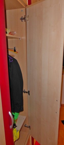

Guten Abend,
mir ist schleierhaft, wie das passiert ist.

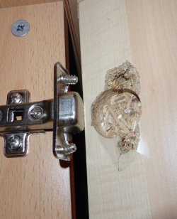

An einer Tür im Kleiderschrank im Kinderzimmer ist das obere Schanier aus der Türplatte herausgerissen.
Zuerst dachte ich an wieder einleimen / flicken, aber vermutlich ist das aussichtslos.
2. Idee wäre das Band versetzen und komplett neu einbohren.
3. wäre, ein Rechteck rausfräsen und ein passendes Inlay machen und das komplette Stück einleimen.
Darin dann das Topfband neu setzen.
Was ist am sinnvollsten ?

Hallo Thomas.
Tiefer setzen wäre eine einfache Lösung, wenn du das alles sauber gebohrt bekommst.
Was du auch machen kannst, weil ja nur die Euro-Schrauben ausgerissen sind und die Topfbohrung ok sein sollte:
Oberfräse mit Parallelanschlag grob auf die Bohrungen einstellen, dann mit einem Nutfräser abfahren. Eine Leiste aus Holz aushobeln + einleimen, die da genau reinpasst. Wenn du z. B. 14x14mm aushobelst, würde ich die Nut lieber 14,5mm tief haben, sodass nichts übersteht. Bei der Topfbohrung sägst du die Leiste vor dem Einleimen einfach ab. Nicht schön, aber schnell erledigt.
Statt Euroschrauben kannst du dann auch normale Spax nehmen.

ich würde das als erstes mit ordentlich Epoxi hinpfuschen.
Türe Ausbauen, und dann vor allem die Schraubenlöcher mit satt Epoxi füllen, das Scharnier mit eine Schraubzwinge befestigen und dann die Schrauben wieder rein.
Wenn es hält war es wenig Arbeit, wenn es nicht hält sollte auch nicht mehr kaputt sein als jetzt.

Wenn Du die kaputte Stelle nicht reparierst, wird Du Dich jedesmal ärgern, wenn Du draufschaust.
Passendes Inlay ist die schöne Lösung. Wenn's einfacher sein soll, würde ich das so machen:
- in die beiden ausgebrochenen Stellen Astlochflicken einsetzen und mit ungeschränkter Handsäge absägen (oder mit Handhobel bündig hobeln)
- Topfbohrung nachbohren
Die Bohrungen würde ich freihand mit dem Akkuschrauber machen, jeweils Opferbrett mit passender Bohrung als Führung.

Wenn du dich für Guidos Weg entscheidest (sicher die schönere Variante, soweit man hier von "schön" reden kann), dann kann ich dir FI-Naturäste zuschicken. 15 und 30mm habe ich da, andere kann ich machen, dann auch aus Hartholz.

Einfach mit Ponal Duo ausspachteln, Band neu einbohren und gut ist. Das Ponal kannst Du auch vorher etwas einfärben und nach der Endbearbeitung auch noch mit Tusche retuschieren. Wenn Du das geschickt machst, sieht man das fast nicht mehr.

die Spachtelmasse die dafür prädestiniert ist nennt sich ponal duo.
Ist auch 2K aber nicht so sprödhart wie Epoxi meist.
Die 35 mm Topfbohrung sollte nicht betroffen sein. Ein häufig anzutreffendes Schadensbild. Tür weiter geöffnet als es eigentlich geht. Passiert meist wenn man gegen die geöffnete Tür läuft, stolpert.... und diese dann quasi überdehnt. Du bist nicht der erste und sicher nicht der letzte dem das passiert.
Lose reste entfernen oder vorab mit weißleim festkleben.
Schadstelle mit klarem Tesa ( breit) abkleben
Loch mit Cuttermesser oder Skalpell ausschneiden
Loch mit Ponal duo füllen bündig abziehen ( ich nehme dafür gern Japan Spachtel ( gibt günstig im Baumarkt) )
Tesa abziehen, solange die Spachtelmasse noch recht frisch ist
Spachtelmasse austrocknen lassen Ponal duo hat den Vorteil dass es fast nicht einsackt beim Trocknen Manche kleben trotzdem 2-x Lagen tesa übereinander um das Loch bewusst zu überfüllen.
Den Überstand mit Stechbeitel beischaben geht auch mit einem sachte eingestellten Einhandhobel oder Ziehklinge wenn lackiert wird kann man selbstverständlich auch schleifen. Im Kinderzimmer kann man auch einen Aufkleber nehmen. In Küche hab ich schon ALU Klebeband genommen. Oder eben wie in #7 einfärben und retouchieren.
Zum anschrauben des Topfbandes diese in das 35 Loch einsetzen Wasserwaage oder eine andere gerade Latte an die gerade Kante des nächsten Topfbandes anlegen
Löcher markieren. 5 mm Loch für die Euroschrauben bohren oder nur anbohren oder vorstechen für Spax 3,5.
Das Reparaturkit aus #9 ist von der Idee nicht schlecht aber was für den handwerklich fast untalentierten.
Die Tube Ponal Duo kostet ca 20 €, läßt sich recht universell einsetzen und damit bekomme ich mind. 10 solcher Ausbrüche geflickt

Am schönsten ist auf jeden Fall ausfräsen, Inlay rein machen und dann neu bohren.
am Einfachsten ist Einkleben.
Ansonsten die Schrauben ausstopseln und die Nebenlöcher neu bohren.
Wenns für mich wäre, würde ich ersteres machen

Wenn dich das ausgerissene Loch nicht stört, einfach um die Bandhöhe(damit die 2 Schrauben wieder ziehen) frisch bohren, ob höher oder tiefer ist ja wurscht .
Ausflicken/zuspachteln etc. kannst eh auch wennst magst immer noch.
