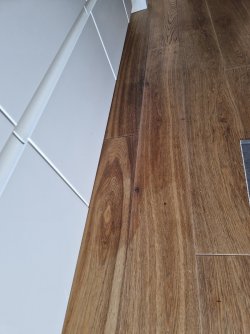

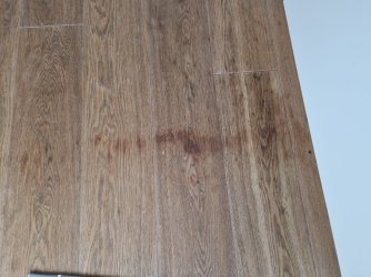

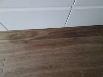

Guten Morgen zusammen,
Meine Katze hat Nachts ganze Flasche Sonnenblumenöl auf unsere geölte Landhausdielen ausgekippt. Ich habe im Internet einige Tipps gefunden, wie man die Flecken entfernen kann. Was haltet ihr davon?
