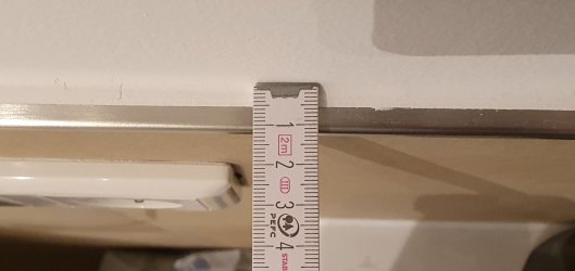

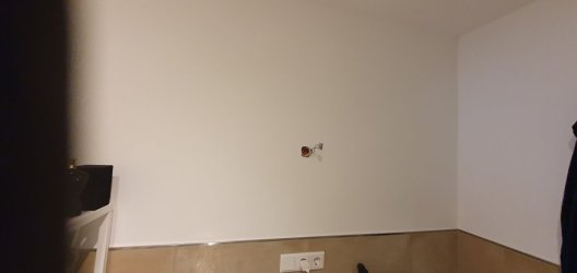

Ich muss am Mittwoch bei meinem Sohn einen Spiegel an einer Rigipsständerwand im Badezimmer anbringen.
Problem, ich weiß noch nicht, was für einen Spiegel. Was ich bisher weiß, ist die ungefähre Größe 80cm hoch, 160cm breit. Wahrscheinlich mit Beleuchtung. Der Spiegel wird also wahrscheinlich noch einen schmalen Hinterbau von ein paar cm haben. Den jetzt mit Rigipsdübeln zu befestigen bereitet mir doch etwas Magenschmerzen. Gibt es da andere gute Lösungen? Irgendeinen Kleber o.ä. oder mach ich mich da umsonst verrückt? Die Wand ist nur unterhalb des Spiegels gefliest. Die Fliesen stehen 11mm vor. Da hatte ich schon überlegt, den Spiegel, bzw. den Hinterbau drauf abzustützen. Oder ist das eine blöde Idee, die Last auf die Fliesen abzuleiten? Ich häng mal ein paar Fotos von der räumlichen Situation an.

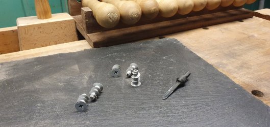

An Dübeln hätte ich solche da

diese Dübel halten in einer 12,5er Platte 0,08Kn und in einer doppelt Beplankung 0,11KN egal ob aus Metall oder Kunststoff, begrenzender Faktor ist die Gipskartonplatte.
Häufigster Fehler, eindrehen mit dem Akkuschrauber ohne Drehmomentbegrenzung und dadurch überdrehen.
Wenn Du also vier von diesen Dübeln setzt kannst Du sicher 36-45 Kilogramm daran aufhängen, in der Praxis deutlich mehr.
Bei höheren Lasten würde ich Kippdübel nehmen, die verteilen die Last auf eine grössere Fläche.

zu diesen Einschraubdübeln habe ich nicht viel Vertrauen, bei größeren Lasten.
Nimm da lieber welche ais Metall, die sich hinter der Platte aufspreizen.
Diese Dübel verwende ich schon seit Jahrzehnte für alle möglichen Befestigungen in Rigipswänden. Bis jetzt gab es noch keine Reklamation.
