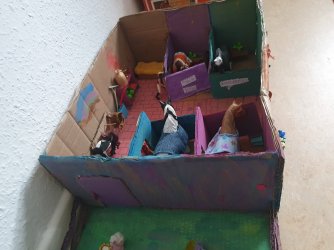

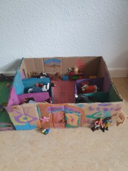

hier mal zwei bilder von ihrem gebastelten pappe stall ( pappe war fixe idee, aber löst sich auf

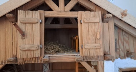

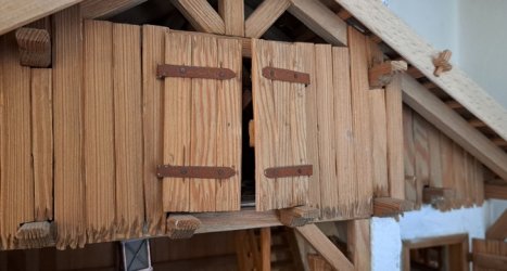

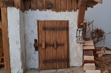

Unsere Weihnachtskrippen-Türen wurden mit Cola-Dosenblech und kleine Nägel gefertigt. Dosenblech kann man mit der Schere in Streifen schneiden. Dann wurde ein dünner Nagel in ein Brett eingebracht (nur zur Hälfte) und das Dosenblech herum gewickelt. Im Winkel gebogene dünne Nägel im Türstock dienen zum Einhängen der Türen. Anbei Fotos (der Rost ist beabsichtigt und wurde extra erzeugt, muss aber nicht sein).
Vielen dank für die fotos
So ähnlich hat es frank73 auch gemeint.. habe dazu ein yt video gesehen und da hat der yt ber statt ner cola dose einfach die blech streifen von einem heftstreifen oder schnellhefter verwendet... kann mir dass für die stalltür echt gut vorstellen
