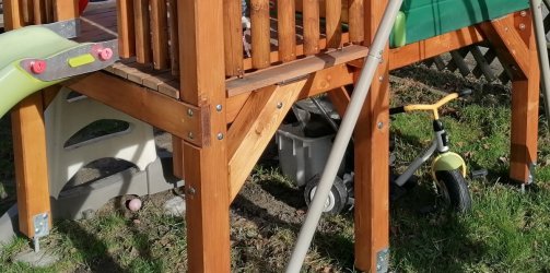

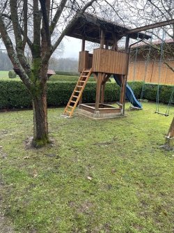

Hier nochmal ein Bild zur Anregung von meinem Spielhäuschen:

Noch eine Frage zu deinen Kopfbändern? Hast du die mit Zapfen gemacht? Klappt das wenn ein Steher zwei Kopfbänder aufnimmt, quasi übers Eck. Sollte ich die Kopfbänder dann nicht versetzen weil ich sonst den Steher an der Stelle durch die zwei Zapfenlöcher arg schwäche?

Die Kopfbänder sind eingezapft. Leider kann man das nicht so genau auf den Bildern erkennen. Die Zapfenlöcher sind in der Höhe versetzt, damit - wie du richtig erkannt hast - den Steher nicht zu sehr schwächen.
Auf der Seite, auf der sich die Schaukeln befinden sind die Kopfbänder als Kreuz ausgebildet. So bekommst du mehr Stabilität, da sich praktisch das Fachwerk komplett selbst sperrt. In dem Kreuz liegt dann der Tragbalken von den Schaukeln. Damit der Balken sauber aufliegt hab ich die Ecken im Kreuz ausgenommen.
Schau einfach bei mir vorbei und schau dir die Konstruktion an. Du bist ja von mir nur 25 min Fahrzeit entfernt.
