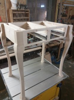

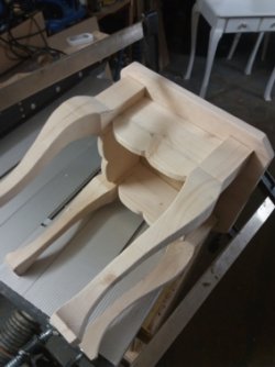

Ich habe mir den Scheppach Spindelschleifer zugelegt, weil ich für meine Enkeltochter einen verschnörkelten Schminktisch einschließlich Schnörkelhocker bauen sollte. Gerade die Rundungen an den Beinen etc. gingen damit einwandfrei, und ich habe nicht bereut, ihn gekauft zu haben.
An die Absaugung habe ich einen normalen Naß-/Trockensauger angeschlossen – saugt sehr gut ab.
Von mir eine Kaufempfehlung.
