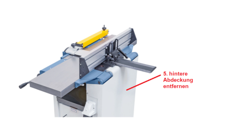

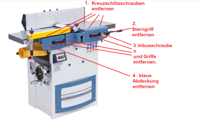

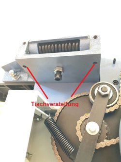

Es gibt weitaus mehr als nur zwei Madenschrauben zum Einstellen der Tische. Ich habe Dir in den folgenden Bildern die wichtigsten Stellen markiert, manche verstecken sich aber unter der Verkleidung und diese müssen daher vorher abgenommen werden. Mit den beiden großen schwarzen Muttern zum Beispiel, die ich mit 1 markiert habe, kann man die Neigung des Tisches verstellen, es handelt sich dabei um "Justierschrauben": sie sind oval geformt und je nach Stellung rutscht der Tisch höher oder tiefer.

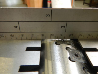

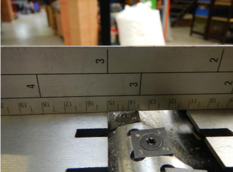

erstmal vielen lieben Dank für diese Hilfestellung! Leider sind die mit 1 Markierten Schrauben bei mir zwar vorhanden, daneben sind aber "Nieten", die den Tisch mit dem Scharnier fix verbinden und keine Einstellung zulassen.
Tatsächlich habe ich heut den Abnahmetisch als erstes eingestellt und den Aufgabetisch als zweites, sodass ich zumindest auf der Seite des Anschlags ein akzeptables Ergebnis erzielt habe.
An die Schrauben 1. Bild unterster Kreis habe ich mich nicht rangetraut - ich glaube aber diese sind primär zum fixieren und nicht justieren - glauben ist aber nicht wissen.
Und auch vielen Dank für die Anregung mit der Messuhr - jetzt habe ich mich endlich durchgerungen eine zu kaufen.
Statt eines Haarlineals habe ich heute eine Abrichtleiste auf dem Baumarkt gekauft und gegen mein "Referenzfensterbrett" aus Granit gehalten - perfekt plan.

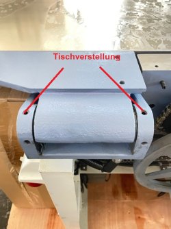

Um eine Vorstellung zu bekommen, wo diese sein können, füge ich ein Photo bei von einer Bernardo AD 260. Da habe ich nur einen markiert - die anderen sind auf dem Photo nicht zu erkennen. Wer genau hinschaut, sieht links neben der schwarzen Schraube am Innenrand des Tisches einen grauen Fleck. Der rechte Fleck ist das Schraubengewinde im Maschinentisch, der linke Fleck ist der Sicherungsbolzen. An der Bernardo 260 waren es insgesamt vier Stück.
Wer sich also wundert, daß man an den Justierschrauben ja gar nicht drehen kann (weil Widerstand da ist), der Tisch sich nicht bewegt oder sogar Justierschrauben zu "überdrehen" drohen aufgrund einer "Schwergängigkeit", sollte zu allererst nach den Transportsicherungsbolzen schauen. Diese vorsichtig ausschlagen!
