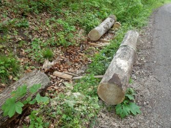

2020 habe ich zwei Eichenstämme gekauft, die bei der Submission nicht verkauft wurden,
vermutlich noch eine Weile rumlagen, und dann als Brennholz angeboten wurden.
Der dickere Stamm hatte nahezu über die ganze Länge von 10 Meter 50cm Durchmesser,
der dünnere war 7m lang mit einem Durchmesser von 30-35cm. Preis für beide war 57 Euro.
Den dünneren habe ich zu Brennholz verarbeitet, aus dem 50er sollten Bretter entstehen.

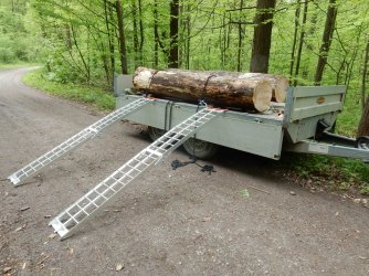

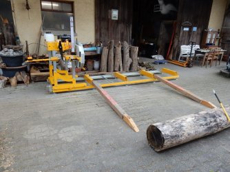

Allerdings habe ich die Möglichkeit selber zu transportieren, und auch selber zu schneiden.
Natürlich nicht 10m am Stück, ich schneide in der Regel auf 2,5m, muss die Teile ja auch bewegen können.

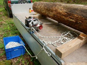

Früher habe ich die Teile mit Handwinde hochgekurbelt, seit einiger Zeit gibt es einen motorischen Helfer:

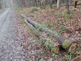

Einer der Stämme kurz bevor es ihm an den Kragen ging:

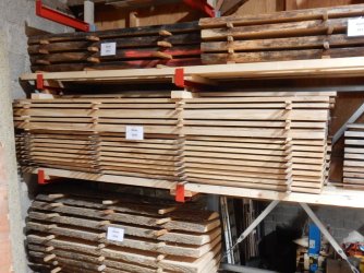

Alle vier Teile geschnitten und eingelagert:
