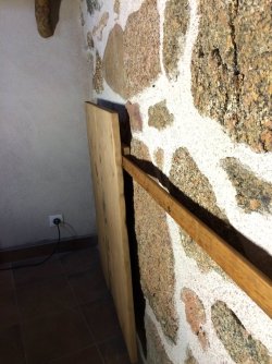

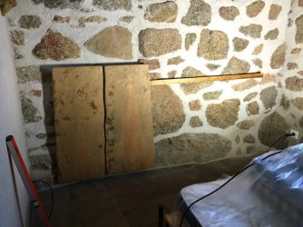

mit Keilleisten auch oft French Cleat genannt.
und unten* einfach ein Leiste als Abstandhalter.
*die fehlt auf den Bilden noch

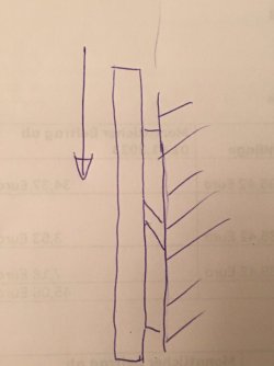

Ich hab das jetzt so verstanden, dass Du die Kontinente und Inseln einzeln direkt auf der Wand befestigen willst.
Zu Keilleisten habe ich keine selbsterklärende Abbildung gefunden, das Prinzip also kurz skizziert, rechts die Wand: die „Teile“ klemmen sich also durch ihr Gewicht fest.
Da hier besonders bei kleineren Teilen ev Gewicht fehlt sollte der Keilwinkel recht flach gehalten werden. Aber … die Teile stehen so etwas von der Wand ab. Es sei denn, Du machst sie von hinten hohl in Stärke der Keilleiste, zumindest dort wo die sitzen. Über Keilleisten ist das also nicht bombenfest, dafür halt lösbar.
Wenn die Teile direkt aufliegen sollen, könntest Du auch auf der Rückseite abhängig von deren Größe 1-4 Holzdübel einleimen oder Gewindestangen einkleben. Vorher mit Dübel-Markierspitzen die Position auf die Wand übertragen. Dort Bohrungen in die Wand, die Dübel/Stangen dann dort einkleben. Diese Variante ist dann bombenfest, aber halt nur schwer lösbar.
Oder die Teile auf die Wand kleben.
Rainer
Teile einzeln auf die Wand, genau so ist es gemeint.
Ah okay, jetzt habe ich es verstanden - vielen Dank!
Beste Grüße
