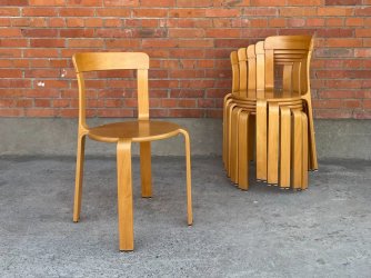

Ich bin neu hier im Forum und freue mich von euch und mit euch zu lernen! :emoji_slight_smile:
Ich habe wenig Erfahrung in der Holzbearbeitung, vor allem in der Behandlung von Oberflächen kenn ich mich gar nicht aus. Deshalb bin ich froh um eure Unterstützung in der Bearbeitung von Stühlen die ich kürzlich gekauft habe und die ich neu streichen möchte. Es handelt sich um wunderschöne Stühle von Bruno Rey, siehe Fotos unten. Leider gefällt mir die alte Lackierung nicht so sehr und erinnert mich zu stark an Schulhaus Aula.. :emoji_sweat_smile:
Gerne möchte ich die Stühle farbig streichen und Frage mich wie ich am besten vorgehe um die Stühle nicht zu beschädigen und ein möglich tolles Resultat zu erzielen.
Deshalb meine Fragen:
  • Alter Lack entfernen
    • Muss ich den alten Lack entfernen oder reicht es wenn ich diesen aufraue?
    • Wie entferne ich den alten Lack am besten? Abschleifen mit Maschine, von Hand oder abbeizen? Falls abbeizen, welches Produkt verwende ich am besten?
    • Oder handelt es sich um Schellack und wenn ich das richtig verstehe kann ich Brennsprit und ein grobes Schleiffliess verwenden?
  • Neu streichen
    • Welche Art von Lack verwende ich am besten?
    • Welches Verfahren eignet sich am besten (sprühen, streichen, mit Schwamm tupfen oder etwas anderes)?
  • Gibt es sonst etwas zu beachten?
Da es sich um Schichtholz handelt frage ich mich was es zu beachten gibt bei der Bearbeitung damit das Holz nicht quillt oder der Leim angegriffen wird, oder ist diese Sorge unbegründet?
Bin auch dankbar über jeden weiteren Tipp und freue mich das fertige Resultat dann hier zu posten!
Danke und liebe Grüsse
Samuel

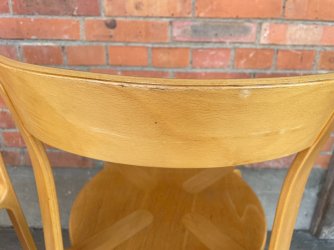

Ich würde vielleicht die Macken ein bisschen glattschleifen und mit einer Restaurirrungspolitur farblich ein bisschen angleichen, aber sonst so lassen.
Die eingelassenen Beine sind echt heiß.
Wenn du da mit Farbe drüberjauchst geht doch die Schönheit der Konstruktion unter.
Sehr schöner Stapelstuhl.
Wenn du das streichst wird es höchstwahrscheinlich an den Inden Sitz eingelassenen Beinen zu Rissen kommen.

Der Lack reißt halt am Übergang zwischen dem Beinteil und der Sitzfläche. Holz dehnt sich ja nach Luftfeuchtigkeit aus und zieht sich zusammen. Und zwar quer mehr als Längs. Solche Übergänge, wo Maserung längs auf quer trifft, sind da immer gefährdet.
Der aktuelle Lack ist dort wahrscheinlich auch gerissen, aber man sieht das kaum wegen der Maserung. Wenn Du das deckend lackierst, sieht man Risse aber extrem.
Ganz offener Rat: Lass es sein. Das sind sehr schöne Stühle, und wenn man die deckend lackiert, sehen die nachher aus wie billige Plastikstühle.
Wenn es Schadstellen gibt, stell mal ein Foto ein, dann kann Dir geholfen werden.
Aber komplett deckend lackieren, ohne Erfahrung, ohne Spritzkabine: Das wird nicht schön, und wird Dir nicht gefallen.

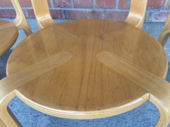

@Samuele3000 kannst du bitte noch ein Foto vom Detail der hinteren Beine / Lehne / Anschluss Sitzfläche einstellen.
Mich würde brutal interessieren wie der Bereich gemacht wurde.
Ich find den Stuhl so schön, dass ich vielleicht irgendwann mal einen Nachbau wagen würde.
Danke und Gruß Daniel
1.642
Wald-Michelbach
Die Konstruktion fand ich auch sehr spannend. Gerade der Übergang von Lehne, Bein zur Sitzfläche. Scheint ein Stück Holz passend zu den Biegungen eingeleimt worden zu sein. Sieht nach einer Herausforderung aus. Sagt jemand, der von sowas wenig Ahnung hat.
1.642
Wald-Michelbach
Dann frag ich mich ja auch, wie die Beine mit der Sitzfläche verbunden wurden.
Dieser Stuhl sollte keinesfalls deckend lackiert werden. Diese Konstruktion sollte sichtbar bleiben. Wenn es denn unbedingt Farbe sein muss, würde ich eher zu einer Lasur raten. Aber lieber nicht.
Gruß Michael
Mitglied 24010 keks
Das vermute ich auch, würde das gerne aber besser sehen.
Das kann man nur Mutmaßen. Ich würde mit Nut und Feder arbeiten wenn ich das nachbauen würde. Dadurch, dass die konisch sind, kann man die Feder und die Nut dann zum Bein hin auslaufen lassen, so dass die nicht sichtbar sind.
