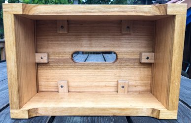

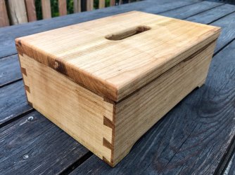

Ich hatte bei meinen Stapelboxen erst die Breite meines Handrückens vermessen, auf 100 mm aufgerundet, in der Box mit den Forstnerbohrern geschaut, 20 mm schien mir ein gutes Maß.
Der erste Griff in das Brettchen war nicht so dolle, beim zweiten Versuch habe ich einen 26er-Bohrer genommen und dann an der Säge noch ein paar Millimeter abgeschnitten, bis ich die für mich ideale Position vom Rand gefunden hatte.
Dann habe ich dieses Versuchsbrettchen einfach als Schablone genommen, vermutlich liegt es noch irgendwo in der Werkstatt, falls ich nochmal Griffmulden brauche.... :emoji_thinking:
Aber anstatt es zu suchen, werde ich eher ein neues Muster anfertigen, dauert genauso lange und 100 mm Bohrabstand sind vielleicht doch 5 mm zu wenig für meine Hände.

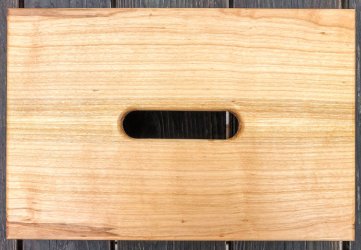

Bei meinem Hocker sind es 95x25 mm. Sieht sehr gefällig aus. Und wer breite Hände/Finger hat, steckt eben nur drei Finger hinein.

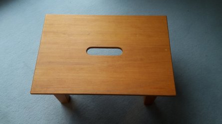

beim Hocker der Handprobe zu meiner Meisterprüfung wurde ein Griffloch
von 80x25 mm vorgegeben. Greift sich mit drei Fingern bei 20mm Materialstärke
sehr komfortabel und intuitv, stört auch die Draufsicht nicht.

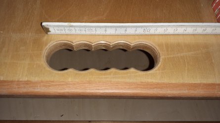

ich habe mir da eine andere Möglichkeit ausgedacht, halt nicht so 0815.
Weiter hinten im Film sieht man auch, wie ich die Bohrungen anreiße und einarbeite.

@Ingo Tolle Idee! Gefällt mir sehr gut, ist mal was anderes und sieht schick aus.

Ingos Innovation in allen Ehren, ich hätte Bedenken wegen möglicher Verletzungen der Finger.
Muss einen Test machen, wie ist der Durchmesser der Löcher?
7.242
2 x 30/35 Bohrungen nebeneinander, dazwischen 40.
Dann mit einer Inneren Rundung verbinden. Ähnlich einer 8 . Mit Stichsäge Aussägen.
Zum Schluss mit OF Runden nach Geschmack.
