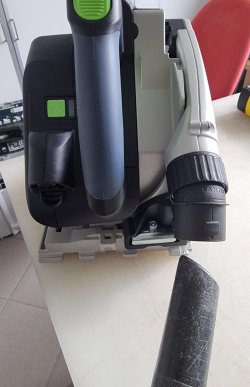

Ich werde leider nirgends fündig. Deshalb hoffe ich auf euer Schwarmwissen.
Meinen regulären Werkstattstaubsauger Dustex 25L von Fein möchte ich an meine neue Festool Oberfräse OF 1010 REBA und an die Tauchsäge TS 60 KEBQ anschließen. Aber ich finde keinen Adapter.
Gibt es einen Adapter (bestenfalls aus Gummi), so dass ich das normale Staubsaugerrohr einfach hineinstecken kann?
Wie löst ihr das Problem? Klebeband ist für mich keine Option.
Nachtrag: Mein Staubsaugerrohr hat einen Innendurchmesser 35 mm.

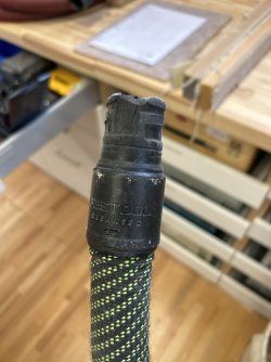

Hi Polina,
ich mache das andersrum: ich habe mir einen Festool-Schlauch geholt, um auch von den Bajonett-Anschlüssen zu profitieren (die neue OF1010 hat das ja auch, meine noch nicht, leider), zudem ist der Festool-Schlauch sehr angenehm und super flexibel/biegsam. Dieser Schlauch passt perfekt in meine Staubsauger, einmal der berühmte Lidl Parkside, und in den Kärcher WDxx (hab die Nummer nicht im Kopf). Ich könnte mir deshalb vorstellen dass das bei Dir auch passt (ich glaube der Außendurchmesser vom staubsaugerseitigen Anschluß ist 60 mm)
https://www.festool.de/zubehoer/saugen/saugschlaeuche-und-reinigungszubehoer/saugschlaeuche/577158---d-2732x3,5m-asctr?srsltid=AfmBOorcKJqsc8Sy2UR3vTsKhgXXG4RRHpMU6q-VJNOmrRtfMw80-WbI#Übersicht
Das Ding ist nicht billig, aber preis-wert, meiner Meinung nach... :emoji_wink:

Gerade bei Festool angerufen. Es gibt keinen Adapter für Fremdabsaugungen.
Seltsam finde ich, dass ich ganz sicher nicht die Einzige bin mit diesem Anliegen.
Weshalb wird dafür keine Lösung am Markt angeboten? (zumindest, was ich so finde, bzw. nicht finde ...) :emoji_thinking:

Anschlussmuffe von Festool kaufen und diese auf deinen vorhandenen Saugschlauch basteln.
Verheiratung von Festool-Muffe und Saugschlauch empfehle ich Malerkrepp. Gaffa Tape ist schlecht wieder abzubekommen. :emoji_slight_smile:

Was ich an den ganzen Saugerdiskussionen nicht verstehe:
Ich habe beinahe hundert Maschinen von Mafell, Festool, Lamello, Bosch, Dewalt, uvm. Ebenso hab ich verschiedenste Sauger und Zubehör (Bohrstaubfänger, etc) von diversen Herstellern wie Kärcher, Würth, etc.
Aber eine stinknormale 27-32mm Festool-Gummimuffe, egal ob das alte oder neue System passt nahezu immer und überall. Sowohl auf (oder in) jedes Saugrohr / Handrohr was ich habe (Nilfisk, Flex, Bosch, Miele, etc), ebenso gehts bei praktisch allen Muffen an den Maschinen entweder rein oder drauf. Egal ob rund, oval oder profiliert, das Gummisaugdings passt fast immer.
Ausser für die dämlichen Makita-Anschlüsse habe ich noch selten einen Adapter benötigt.
Solch eine:
fOV
28. April 2014
38
der grüne Ring dient zur Regulierung des Luftdurchsatzes. Ansonsten saugt Sich z.B. der Excenter auf dem Werkstück fest.
