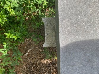

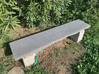

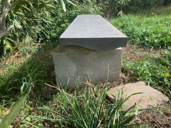

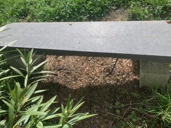

habe nochmal nachgemessen: Die Platte ist 196x40cm, die Sockel sind 50cm tief und stehen hinten über. Ihr Abstand (Mitte-Mitte) beträgt 146cm.
nun noch ein Foto von der Rückseite:
und von der Vorderseite:
von der Seite:
von oben:
