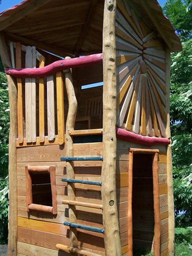

Hi!
Ne Schraube/Rundstahl mit 'ner 8.8er Festigkeit bekommst du unmöglich mit Holz Zerstört -zumindest nich in dieser Konstruktion.
Der Stahl würde bei einer Zugbelastung mindestens ~81kg pro MM² (!) halten bevor er reißt.
Und erst bei 64Kg zugbelastung (pro mm²) würde er sich plastisch verformen.
Ich halte es ehrlich gesagt für unmöglich diese Kraft mit dieser Konstruktion in dieser Kraftrichtung überhaupt zu realisieren.
Da würde eher der Balken brechen.
Auch wenns n bisschen windig aussieht, ich denke der Schwachpunkt ist da das Holz -wenn überhaupt. :emoji_slight_smile:
BTT:
Ich würde mich dieses Jahr mal an nem "Hochhaus" aus Akazie/Kiefer/Eiche versuchen.
In einer etwas natürlicheren Ansicht.
Hab sowas schon mal in Praktikas mitgebaut.
sowas in der Richtung:
http://www.jofro.at/kspielg/Spielhaus1/Kletterhaus_FratzTUV_0033.jpg
Finde ich irgentwie schöner :emoji_grin:
