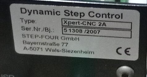

Ich habe schon seit über 15 Jahren eine kleine Fräsanlage von Step Four mit XpertMill, mit der ich sehr

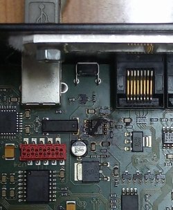

zufrieden bin. Jetzt habe ich es geschafft, den Controller (Dynamic Step Control Xpert-CNC 2a)
abzuschießen. genau gesagt hat es mir einen IC durchgebrannt, und zwar so arg, dass man nicht mal
mehr die Bezeichnung auch nur annähernd erkennen kann (siehe Foto).

Warum ist der abgeraucht, ganz plötzlich oder war da jemand beteiligt?
Mach mal ein näheres scharfes Foto, vielleicht kann man 'ermitteln' was verbaut war.
