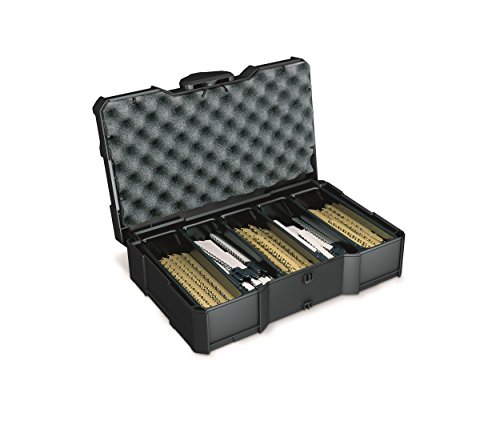

Einen Systainer pro Säge und einen für die Sägeblätter wäre eine Idee.
Alternativ einen Sys2-combi. Da sind dann aber immer beide Sägen mit dabei...

Für Sägeblätter gibts ja kleine Plastikboxen, wo z.B. 6 Stück reinpassen. So eine hab ich im Systainer. Der Rest kann doch irgendwie im Vorratsschrank lagern.

Ich habe meine Festool Carvex in einem umgebauten Sys 2 - Der Deckel vom Sys 1 Deckelfachsystainer. Oben im Deckelfach habe ich die Sägeblätter deponiert. Früher bekam man No-Name-sägeblätter in so kleinen Kunststoffboxen - so groß wie die Sägeblätter und passen jeweils so 5 bis 8 Stück rein. Diese ordentlich beschriftet und in die Fächer verteilt - fein, grob, Kurven, Metall.
Bei Tanos habe ich vor etwa 1 Jahr im Ideentool angeregt, dass sie für das Deckelfach Stichsägeblatthalter analog der Bithalter entwickeln. Die Bithalter sind klasse, aber je Deckelfach bekomme ich mit diesen nur 6 Sägeblätter unter. Das ist eindeutig zu wenig.
