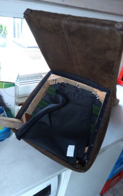

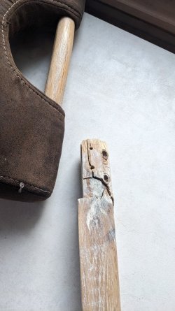

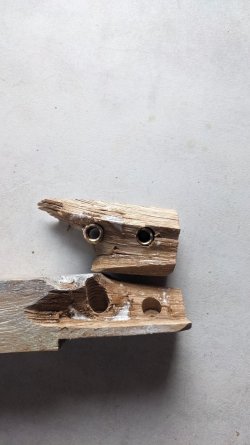

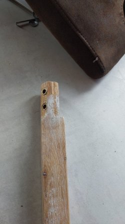

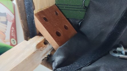

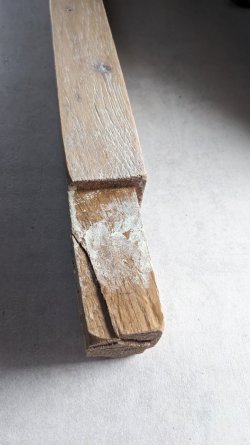

Ich hoffe hier bin ich richtig um Hilfe zu finden. Google hat mich auf dieses Forum gebracht. An einem unserer Stühle ist ein Bein gebrochen. Mein erster Versuch mit Schrauben hat zwar gehalten, aber es war leider zu wackelig.Ist sowas zu reparieren? Kann man sowas alternativ nachkaufen? Danke für die Hilfe.

ja das kann man reparieren. Ohne Erfahrung würde ich da aber nicht rangehen.
Der passende Handwerker wäre ein Schreiner/ Tischler.
Ist nur zunehmend schwierig einen Schreiner zu finden der das macht. Die Zeiten wo das ein Auftrag für die Kaffeekasse war sind leider vorbei und korrekt kalkuliert, abgerechnet sind das schnell 100 € oder auch mehr
welaloba
26. August 2008
3.422
Hofheim / Taunus
Und mit Erfahrung kann ich sagen: schwieriger Patient. Zunächst muss all der seltsame weiße Leimschmodder höchst vorsichtig entfernt werden. Wenn Ponal, dann mit Abbeizer, wenn Casein, dann mechanisch. Danach trockene Passprobe und neu verleimen mit Fischleim. Aussagekräftiges Foto vom ganzen Stuhl wäre hilfreich. Gruss Werner
Manohara
1. August 2023
260
Witzenhausen
wenn Holz quer zur Faser gebrochen ist (wie hier), wird es schwierig, es wieder stabil zu machen.
Mein Rat ist - wie oben bereits gesagt wurde: das sollte ein Fachmann machen (und das kostet ...)
"alternativ nach-kaufen" wird nicht gehen. Jedes Stuhlbein ist anders.

Danke für die Antworten. Ich dachte mir das bei der Bruchstelle schon. Dann muss er wohl zum Sperrmüll :emoji_frowning2:

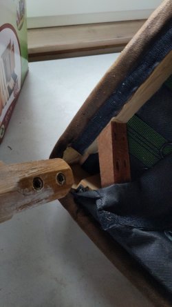

@welaloba Das ist normaler Holzleim. Das klingt ja auch nach mehr Kosten als der Stuhl wert ist. Blöd ist wir haben noch fünf weitere und den gibt's wohl nicht mehr.:emoji_frowning2:

Jetzt, wo man am Foto die ganze Situation sieht, ist es einfacher etwas zu sagen.
Probier Epoxykleber. Z.B. UHU Endfest. Entferne möglichst allen alten Leim. Dann kannst du die gebrochene Stelle kleben. Es genügt, wenn die Teile mit Klebeband und Gummiring bis zum Aushärten fixiert werden. Epoxy braucht keinen Druck.
Der Zapfen scheint nur im Sitz zu stecken und mit Schrauben fixiert zu sein. Sicherheitshalber würde ich bei der neuerlichen Montage jedoch zusätzlich Epoxy verwenden.
Ohne Gesamtfoto sind die Kollegen und ich von einer falschen Situation ausgegangen.
P.S.: die Holzauswahl an dieser Stelle war nicht optimal. Der Kollege in der Fabrik dürfte übersehen haben, dass da ein Zapfen angefräst wird. Sofern es überhaupt eine Holzauswahl gab.
LG Gerhard

Hallo. Ja das Bein ist einfach da reingesteckt und mit den beiden Schrauben in der Muffe festgeschraubt. Bin handwerklich ehrlich gesagt nicht so fit. Auf dem dritten Bild oben sieht man wo die Schrauben reingedreht werden. Soll ich mal ein Bild von dem anderen Bein machen ?

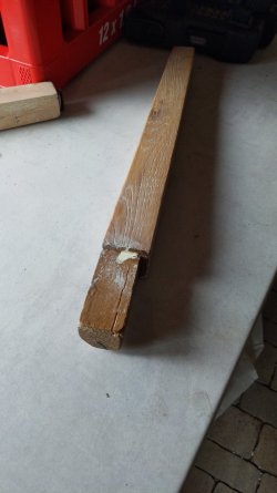

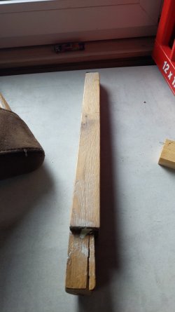

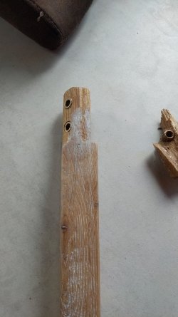

Reicht das so? Das bricht übrigens auch schon. Tolle Qualität,:emoji_frowning2:

Das nachzubauen ist kein Hexenwerk. Was man allerdings nicht sieht, ob das Bein sich nach unten verjüngt. Besorgt Euch ein Stück Hartholz (Buche, Eiche) etwa in den Abmessungen. Einigermaßen aber auch nur einigermaßen genau muss nur oben das Absetzen sein (der feste Sitz erfolgt durch die Schrauben), das kann man mit einer Handsäge machen. Dann noch die Bohrungen. Eventuell noch ein Farbangleich.
Wenn Ihr es selbst hinbekommt, könnt Ihr auch den anderen Stühlen gelassener entgegensehen …:emoji_wink:.
Vielleicht vorher einmal mit einer einfachen Dachlatte durchspielen. Bei weiteren Fragen: fragen !!! :emoji_slight_smile:
Anfügen möchte ich doch noch: das ist vorsichtig formuliert nicht gerade optimal vom Hersteller gelöst, das Bein an der Stelle der größten Belastung zu schwächen. Wie sind denn die Querschnitt-Maße der Verjüngung oben?
Rainer

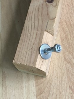

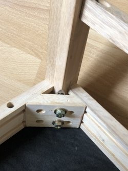

Könntest Du noch ein Foto von der „Verankerung in dem Dreieck“ unter dem Sitz machen mit eingesetztem Bein. Dann kann man beurteilen, ob man da etwas optimieren kann. Gern werden solche Verbindungen auch mit Stockschrauben im Bein und Muttern gemacht, das wäre mE leichter zu bauen als das Einlassen der Muffen. Bei einem Tischbein zB sieht das dann so (einfach !) aus, es wird durch die Mutter/n über das Schrägstück fest an die Zargen herangezogen

Bei Euren Stühlen hat man wohl aus optischen Gründen (für die durgehende seitliche Bespannung) die Zargen ausgeklinkt, die gewinkelte Linie in rot.
Deshalb muss ein Ersatz-Bein oben genauso wieder gefertigt werden. Nur zur Erläuterung, so - etwas einfacher - sieht es bei unseren Stühlen aus:
Also: Tischler, Bekannte, woodworker-Kollegen (Neues Thema aufmachen: „Ich suche …) in der Nähe suchen/finden - oder mir eine Zeichnung zusenden. Näheres klären wir dann per privater „Unterhaltung“.
Leimen jedenfalls würde ICH an einer derart belasteten Stelle nicht.
