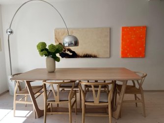

ich muss soll darf demnächst einen Tisch bauen, der zu den Stühlen aus dem Link passen soll.
Beschrieben wird das als Eiche geseift, von seifen habe ich absolut keine Ahnung. Nach der Recherche hier im Forum ist das wohl auch nicht einfach, also lasse ich das wohl besser bleiben.
Deshalb die Fragestellung, wie bekomme ich eine Optik hin, die zu der der Stühle passt? Öl mit weißen Pigmenten? Wenn ja gibt es da Empfehlungen?
Die Stühle werden wohl erst nach dem Tisch gekauft, darum kann ich mir das nicht in live ansehen oder hier Bilder posten. Aber erkennt evtl. jemand, ob ich den Tisch da am besten leicht bürsten sollte? Oder auf gar keinen Fall bürsten?
Es geht dabei um einen Esstisch, ich hoffe es gibt da etwas, das dafür auch zugelassen/tauglich ist.
Vielen Dank, ich bin für jeden Tipp dankbar!

Schöne Stühle!
Ich finde sowas immer schwer nach Foto, daher würde ich warten bis die da sind.
Vom Eindruck her am ehesten Naturholzeffekt Lack.
Aber selbst wenn man jetzt genau trifft, dann altern die Oberflächen trotzdem unterschiedlich.

Ich musste bei einem CH24 die abgebrochene Armlehne reparieren. Also ein Stück anschiften und nachbearbeiten. Ist zwar schon ein paar Jährchen her, aber soweit ich mich erinnere hab ich die Oberfläche nach dem schleifen von Hand mit einer Messingbürste leicht strukturiert. Die Oberfläche kann ich nicht mehr genau sagen, doch ich kann mich erinnern, es fühlte sich sehr roh an. Also kein Öl verwenden, das feuert meistens an. Am ehesten ein Wachs, das man dann mit einer harten Bürste noch ausbürstet. Oder irgend einen Lack der stumpfmatt ist.
Ohne die Stühle als Referenz zu haben wird es auf alle Fälle eine Harakiri Aktion.
