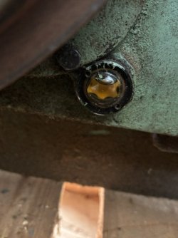

So die ersten 50 Liter Rostlöser sind drüber geschüttet und langsam wurde alles wieder beweglich...
Dann konnte ich natrülich nicht wiederstehen und musste einfach wissen ob sie noch läuft und was der Motor macht.
Also eingesteckt, eingeschaltet.
Enttäuschung.
Auf Stern zuckt der Motor nur kurz, brummt aber dreht nicht.
Ich dacht es fehlt ein pahse an der Steckdose, ich hatte diese noch nie verwednet.
Aber es sind alle 3 Phasen da.
Dann, mal geschaut was er macht wenn ich auf Dreieck schalte, und siehe da, die Kiste läuft.
Was erstmal für mich unglaublich war, wie leise sie ist.
ABER: kann ich davon asugehen daß der Schalter womöglich ein Phase nicht durchschalte, schon oder?
Sonst würde er ja auf Dreieck nicht doch hochlaufen, oder?
Danke, cheers, Alex
Wenn er im Dreieck läuft dann läuft er auch in Sternschaltung. Wird wahrscheinlich am Schalter liegen.
Maschine Stromlos machen, Schalter mal öffnen und Kontaktspray mal reinhalten, einwirken lassen und mit Druckluft ausblasen. Mach auch mal ein Bild vom offenen Schalter damit wir was zum sehen haben.
