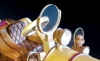

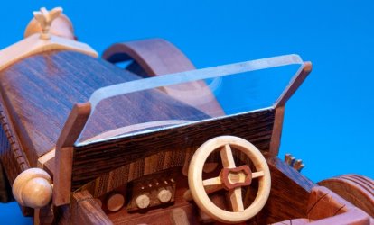

Ich säge sowas mit noch deutlich geringerer Hubzahl. So um 400 bis 500 und mit Pegas Sägeblättern Größe 3 (MGT oder Skip). Wobei mir Sägeblatt-Typ weniger wichtig scheint. Es ist keine Schmierung notwendig. Schnittkante einmal mit Schleifpapier drüber und das reicht. Für extrem gute Schnittkante würde sich noch eine Ziehklinge anbieten.
Z. B. als Windschutzscheibe am Oldtimer, 4 mm Acryl, nur gesägt ohne weitere Nachbehandlung.

ja 4 mm geht easy. Ich habe gerade 8 mm. Da schauts anders aus.
Und das schmieren war nicht wg. schönerer Oberfläche, sondern dass es überhaupt geht.
