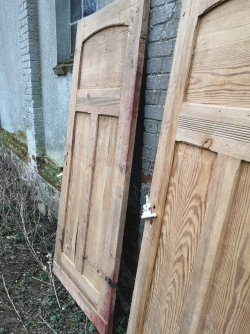

Für den Nachbau historischer Türen (Baujahr 1910, Jugendstil) suche ich einen Hobel / ein Ziehmesser um die für den Jugendstil typischen Ziermuster herzustellen.
Es sind längliche Rillen mit halbrunden Erhöhungen.
Im Anhang ein Foto.
Wer kann mir da weiterhelfen in Hinsicht auf ein passendes Werkzeug?!

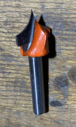

Hatten wir doch neulich erst und da habe Ich solche Fräser Klick verlinkt.
Man braucht eigentlich nur eine Oberfräse und solche Fräser in guter Qualität. Falls vorhanden, der baut sich nen Führungsadapter für die Schiene unter die OF und fährt die Knubbel dann nebeneinander ab. :emoji_slight_smile:

sowas habe ich ...
mit sowas gemacht
Das ist für eine solche Reihung zwar umständlich, ginge aber wohl....
Solche Fräser gibt's auch mit breiteren "Spitzen"
Mit dem Eintauchen und den netten Anfängen/Ausläufen der Stäbe wird es sicher auch schwieriger.

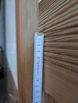

Habe gestern nachgemessen. Bilder sagen mehr als Worte.
Der Durchmesser des "Halbstabs" liegt tatsächlich bei ca 8 mm, sodass es mit dem F80 klappen könnte.
