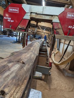

@Martin45 ich hatte die Blockbandsäge im Kopf.....
Hier im Bild, etwas spezieller Schnitt. Ist ein gebogener Balken der auf 6m gerade gesägt wurde, das Stück nach dem Bogen erhielt keine Schnitte.
