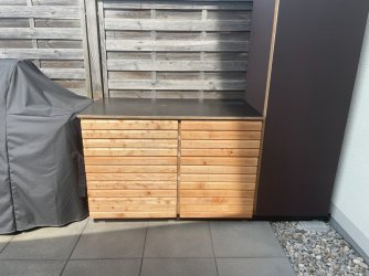

Danke, ja ist Überdacht, wird aber trotzdem schon mal nass (Schlagregen). Bei den Herbst- und Frühjahrsstürmen machen wir die Lamellen auch auf, da kann die auch mal richtig im Regen stehen.
Nach dem ersten Winter ist alles OK, das Holz beginnt langsam zu vergrauen, Schubladen funktionieren noch einwandfrei.

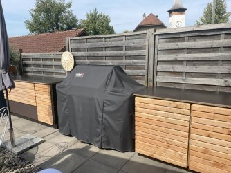

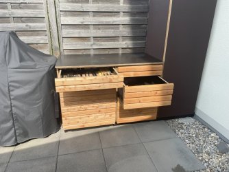

Hallo Leugte,
Die Küche ist fast fertig. Aktuell klemmt es an der Verfügbarkeit der Rhombus Leisten. 50% montiert, da wechsle ich nicht mehr den Lieferant.
Wie angeraten, habe ich Türen gegen Schubladen ausgetauscht. Viel besser :emoji_slight_smile:, aber ein riesen AUfwand das so auszurechnen, damit das mit den Leisten und Abständen aufgeht. - Bilder sind dabei

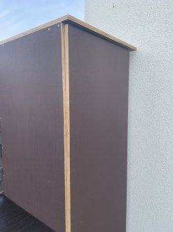

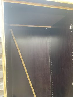

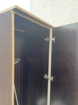

Aktuell habe ich aber ein Problem mit dem Hochschrank, oder ich stelle mich maximal ungeschickt an.
Die Türe (mit Scharnieren) list an drei Punkten an, oben Links ist dann aber ein Spalt von 1-2 cm. den ich nicht weg bekomme.
Ich hae mit erst eine neue Türe zugeschnitten, weil ich dachte die sei Verzogen, das wars aber nicht.
An der Anschalgseite (rechts) ist alles PikoBello. Links unten auch, aber Links oben nicht.
Nachdem ich gestern den Deckel oben abgescharubt hatte, hat dsich der Splat von 2cm auf ca 1 cm verkelinert. aber den Bekomme ich nicht weg.
--> Bilder so gut wie möglich dabei.
Möglicherweise (!) steht der Schrank auf unebenem Boden, so dass die linke Seitenwand gegenüber der rechten etwas nach hinten geneigt ist. Probieren ob „es das ist“ kannst Du mit Peilen über die beiden Kanten und/oder mit Wasserwaage herausfinden und mit Unterlegen korrigieren, das müsste hinten links sein - oder vorne rechts.
