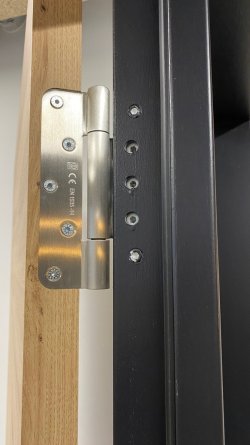

wir haben hier eine neue Bürotür die leider schleift. Ich will jetzt nicht noch länger warte und würde die gerne selber etwas einstellen. Ich finde aber leider keine Anleitung dazu.
Frage, wie funktioniert das bei der Tür? Ich hätte vermutet das die drei Schrauben in der Mitte gelöst werden müssen, und die oberste und unterste mittels Excenter zum einstellen sind. Oder geht das irgendwie anderst? Ich dachte bevor ich hier wild rumschraube, frage ich lieber mal :emoji_slight_smile:

bieten die Schlitze in der Zarge noch Luft nach oben für den Bandlappen?
Ist oben im Falz der Zarge genügend Luft?
Ich denke jedoch dass es auf ein Kürzen des Türblatts unten hinauslaufen wird.
2.736
Obere und untere bewegt die 3 mittleren nach vorne oder hinten.

Die Höhenverstellung ist ggf über das Lösen der mittleren 3 Schrauben möglich. Tür vorher unterlegen und somit festsetzen, dann lösen, etwas anheben, die Schrauben wieder festziehen. Mehr als oben Falzluft ist geht natürlich nicht.
2.736
Schallex streift immer etwas so die letzten 10 cm bevor die Tür zu ist.
Darauf achten das das Band nach höhenverstellung den gleichen Abstand zumTürfutter hat. Ist bei den Türbänder etwas schwieriger von daher so wie in #5 beschrieben vorgehen.
