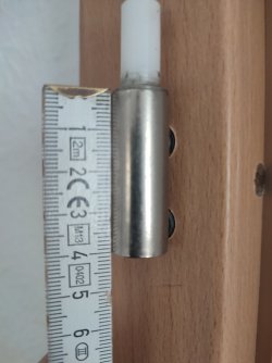

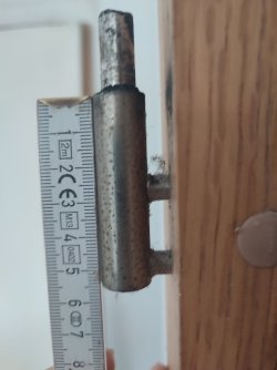

Moin zusammen,
ich habe bei mir eine recht alte Holztürzarge, in welche ich nun neue Türbänder und ein Türblatt einbauen wollte.
Anscheinend besitzt diese Zarge aber ein anderes Maß für die Position des Einbohrbandes, denn die beiden Löcher sitzen jeweils 15mm tiefer als bei einer aktuellen Holzzarge. Damit die Türen trotzdem passen und nicht zu tief sitzen, sind die Rollen dieser Türbänder 55mm anstatt 40mm lang, ich habe dazu mal Fotos an meinen anderen Zargen gemacht, da ich beide Fälle hier vertreten habe.
Aktuelle Holzzarge mit 40er Band
Alte Holzzarge mit 55er Band
Ich habe das gesamte Wochenende nach Einbohrbändern mit 55mm Rollenlänge bzw. 78,5mm Gesamtlänge gesucht, aber die Suche ist aussichtslos. Klar, ein Aufschraubband würde gehen, da wäre man in der Höhe frei, aber das sieht ja auch nicht aus. Mich wundert zudem, dass ich absolut gar keine Treffer im Netz habe zu diesen Türbändern, ist das eine Sonderserie? Wer hat eine Idee, wie man das Ganze gerettet bekommt, denn eigentlich wollte ich bei allen Zargen mal die Bänder tauschen (Flugrost), aber dann habe ich das Problem bei weiteren Zargen.

Würde die Löcher in der Tür neu setzen wenn Schließblech dann noch passt
es gab mal ne Zeitlang 2000 Türen - heutzutage haben die Türblätter 1985

Wenn Du das Bandunterteil so wenig nach oben versetzen willst kann es aber sein das man mit dem neuen Loch irgendwo innerhalb der Bandaufnahme bist.
Da wäre es einfacher das Bandoberteil im Türblatt neu zu bohren und die alten Löcher mit 8er Buchendübeln auszuleimen.

SWchmeis doch das 55 er band raus, hinter dem Kunststoffstopfen ist das Klemmteil für das Band mit 5er Inbus lösen. Die Band"beinchen" haben ja scheint es den gleichen Abstand
13.742
Besonders am Beginn der Fertigtüren gab es viele Ausführungen, auch bei den Beschlägen. Genormt ist nur die Position des Bandspalts, und eine Pflicht sich daran zu halten gibt es auch nicht. Schon gar nicht vor Jahrzehnten.
Ich erinnere noch Türelemente deren Zargen rechts und links verwendbar waren, das jeweils nicht benötigte aufrechte „obere“ Zargenende musste angeschnitten werden. Die Schließbleche und Bänder waren entsprechend merkwürdig überdimensioniert.
Sollten die Bänder relativ einfach zu demontieren sein, würde ich meine Zeit in deren Oberflächen investieren wollen. Es gibt dafür sehr gute Sprays zu Anwendung nach einer entsprechenden mechanischen Vorbereitung.
