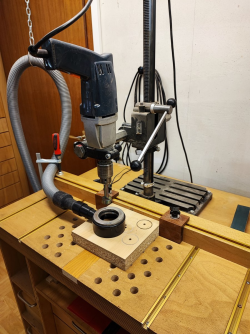

So ein Thema wurde hier natürlich schon mal behandelt:
https://www.woodworker.de/forum/threads/verstellbare-absaugung-für-die-bohrmaschine.123023/
In dem Fall wurden 40er HT-Rohre benutzt:
und wie ich schon vermutet habe, für mehr Dreck ist eine ringförmige Absaugung deutlich besser:
Außerdem habe ich im www noch andere Lösungen gefunden.
Zum einen gibt es diese flexiblen Syphons für an die Waschbecken. Das hat einer verwendet.
Dann kennt man so halbsteifes Flexrohr aus Metall an den Aschesaugern. Das hat einer verbaut.
Und es gab hier mindestens noch einen thread zu dem Thema.
Auswahl ist also da. Ich bin noch am brüten, was wohl der beste Ansatz ist. Bin halt 3D-drucklastig.
Über Wortmeldungen würde ich mich weiterhin freuen.

Ich hab neulich mal 3 Elemente von der Version vom Marius Hornberger zur Probe gedruckt, die waren auch gut. Leider braucht Prusa zur Zeit ewig mit der Lieferung, deshalb kann ich nicht weiter drucken.
Erweiterbare Halter für alles Mögliche und flexible Absaugung Anhang anzeigen 96917
@OmnimodoFacturus , @PaxRomanum : weißt du noch, wie du die genau gedruckt hast? Ich bin aus seinen Angaben nicht ganz schlau geworden.

ich bin ja auch ein begeisterter Absauger bei Arbeiten an Maschinen. Aber an der Bohrmaschine würde ich keinen Aufwand betreiben.
Bei mir steckt der Staubsauger-Rüssel in einem 50-er HT-Rohr unter der Bohrmaschine. Schneller als ich zieht den nicht mal Wyatt Earp.
8.882
Ich mache oft Serienbohrungen. Z.B. bei den ganzen Schubladen, die du von mir kennst. Dann nervt es, wenn sich die Späne zwischen Anschlag und Werkstück klemmen.
Aber ich habe ja nach Erfahrungen und Meinungen gefragt. Und einfache Lösungen sind oft ja auch nicht schlecht.
Bin noch auf weitere Wortmeldungen gespannt.
bei solchen Arbeiten ist es sinnvoll einen Anschlag zu verwenden, der nicht bis auf die Grundplatte geht oder am unteren Ende einen Falz hat. Dann hat man das Problem mit den Spänen im Normalfall nicht.
8.882
Benutze ich schon. Es ist aber eine Frage der Menge: wieviele Bohrungen und welcher Durchmesser. Und wenn die Späne auf dem Werktisch liegen, musst du die auch wegmachen, bevor du die nächste Leiste auflegst. Mir geht das auf den Nerv. Drei Bohrungen mit dem 35er Forstner und es sieht aus wie Sau.
8.882
Boa das ist jetzt über zwei Jahre her. Ich glaube ich habs einfach gedruckt und dann leicht geschliffen.
Ich habe jetzt mal zwei Muster von diesen Teilen auf 50% verkleinert gedruckt. Die krieg ich nur mit Gewalt zusammen. Aber bewegen lassen die sich dann nicht mehr. Eher springen die dann wieder auseinander. Die Passung ist viel zu stramm.
@OmnimodoFacturus : wie bist du mit den Teilen und dem Thema Absaugung inzwischen so zufrieden?
OmnimodoFacturus
11. Februar 2020
761
Nordbayern
Ich habe die bisher nie eingebaut. Bin nie dazu gekommen. Sie funktionieren aber trotzdem immer noch.
aber klar ist, dass du durch das Verkleinern der Teile auch die Spaltmaße halbierst. Deshalb werden die sehr stramm Sitzen. Schleif einfach mal
an beiden Teilen etwas rum und probier es dann noch mal.
