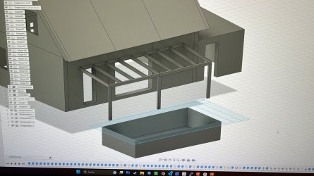

Ich habe mal bis auf die Sparrenverlängerung es schon einmal visualisiert.

Ich möchte kein Carport als Überdachnung, das passt einfach nicht zum Gesamtkonzept mit Pool, Garten & Palmen etc.
Bist du ein Fachmann und kannst es bestätigen das es eine schlechtere Verbindung ist als "Auflegen?" Ich habe z.B. dieses mir angeschaut und glaube wenn schon eine korrekt ausgeführte Schraubverbindung so stark ist, warum sollte auflegen also besser sein? Ich bin aber kein Fachmann in deisem Bereich :emoji_grin:
Paulisch
19. Februar 2020
3.636
Demmin
Die Sache ist relativ einfach, wenn du auflegst, leitest du die Kräfte direkt in dein Rähm, wenn du verschraubst wird die Last über die Schrauben ins Rähm geleitet. Das geht schon bei richtiger Dimensionierung, achte auf Zulassung der Schrauben und auf die Last die deine Schrauben aufnehmen.
Wenn du kein Fachmann bist, dann lass dir deine Idee lieber mal grob durchrechnen. Das kann dir jeder Meister rechnen, kostet aber bisschen was

Er schrieb aber auch von 50cm dachüberstand, damit sind die Verbindungen ausreichend geschützt. Müsste nur geklärt werden wie die äußeren Sparren geschützt werden und wie (wenn geplant) die Rinne montiert wird!?

@Paulisch Überstand mit Dachrinne ist klar und die Äußeren Pfetten kriegen ein Traufblech, aber so weit bin ich eh nicht in meiner Planung. Mir geht es lieber um die Ursprungsfrage, es könnte auch sein. Nein Du musst ein Kopfband machen oder Diagnoale Stahlbänder, ohne geht gar nicht.

Stirnseitig wirst du wenigstens außen welche brauchen.
Damit waren Kopfbänder gemeint
