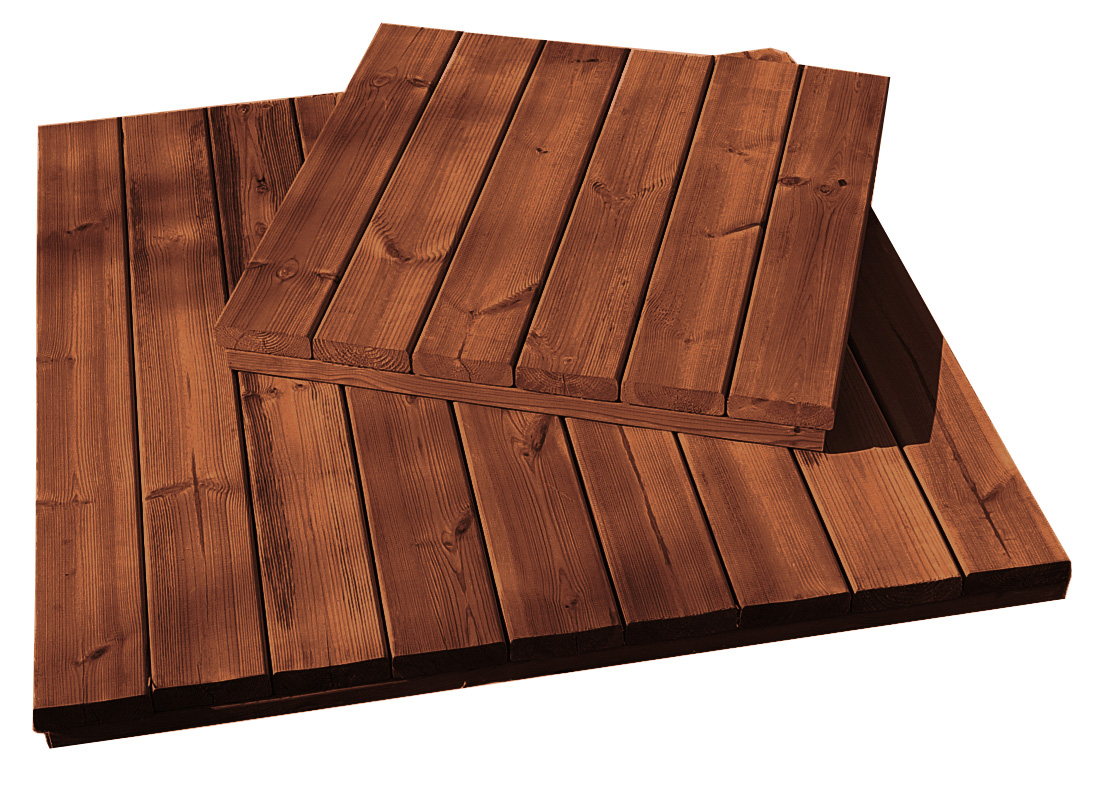

Ich werde bald ein Haus beziehen und möchte eine kleine Sitzbank für den Garten bauen. Teak wäre natürlich ein Traum als Material aber preislich ist man dann ganz vorne mit dabei.
Ich hatte jetzt die Idee dunkles Terassenholz anstatt zu verwenden. Ich frage mich gerade ob die Aussentauglichkeit dieses Holzes erhalten bleibt, wenn ich es bearbeite (Hobeln, Schleifen, Sägen). Oder ist es so, dass durch die Entfernung der Beschichtung aus dem Terassenbrett ein Brett wird, was nach einem Jahr schon modert?
Habt ihr einen Tipp oder Erfahrung auf diesem Gebiet?
Danke.
Fabian

Was ich da in deinem Link sehe,
ist eingefärbtes Nadelholz. Richtig
behandelt hält fast jedes heimische
Holz. Da währen Robinie, Eiche, Esche,
Lärche..... Wenn es dann dunkel werden
sol kannst du Lasuren im gewünschten
Farbton nehmen.
