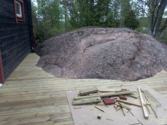

@holzbock52 erzähle mal :emoji_slight_smile: Hast Du U-Pfostenträger benutz? Womit hast du sie im Felsen verklebt? Die Dielen am Stein musstest Du wahrscheinlich einzeln anpassen?

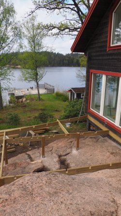

holzbock52
9. Juni 2014
113
Haltern
Also:
Das Steinchen ist ein ganzer Fels , auf dem auch das Haus steht…
Für die Unterkonstruktion war ich nicht verantwortlich, die hat der Hausbesitzer selber gemacht.
Es wurden – für die U-Pfostenträger – Löcher in den Felsen gebohrt und die Postenträger dann mit Zementmörtel oder Fliesenkleber einbetoniert, genau weiß iches nicht mehr.
An einer Stelle wurde auch ein“Falz“ in den Fels geschnitten, damit der Balken durchlaufen konnte.
Die Dielen habe ich dann einzeln angepasst, 3-4 Stück passend hingelegt und nochmal mit 2 cm Fuge zum Stein angepasst. So hatte ich „weiche „ Übergänge an den einzelnen Dielen. Naja, manchmal war die Fuge auch 3cm...:emoji_innocent:

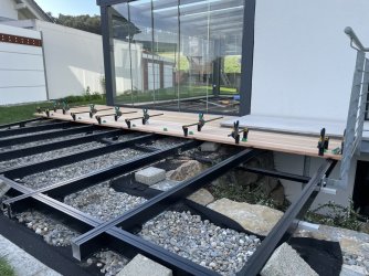

Hoppla, nettes Projekt...
Was ich nicht ganz kapiere: Wenn die Terrasse so ca. auf Unterkanten Haus gesetzt werden soll, bleibt vor lauter "Steinchen" ja fast kein Platz mehr für eine Terrasse, oder habe ich die Bilder falsch interpretiert?
Wenn es also darum geht, um die Steine eine Trerasse zu platzieren, dann muss man im nicht steinigen Bereich Punktfundamente setzen. Dort drauf auf jeden Fall dann mit Terrassenlagern arbeiten (die auch eingebaut verstellbar sind also nicht die "Billigen"). Im Bereich der Steine könnte man kurze Einschlaghülsen (z.B. GAH Bodenhülse) in den Stein kleben und auf diese dann Terrassenlager Flex aufsetzen. Vorteil: Das Ganze bleibt einstellbar und man wird dankbar sein, das hier und da nachjustieren zu können.
Da sonst genügend Aufbauhöhe da ist, würde ich mit einer Alu-UK mit großer Spannweite (z.B. Isostep MEGA) arbeiten und da dann Unterzüge drunter machen. Dann braucht es wenig Auflagerpunkte, so wie hier:
Wenngleich hier nicht solche "Steinchen" im Weg sind :emoji_grin:

Hi,
da wäre so eine Alukonstruktion aus meiner Sicht ein Overkill
stimmt manchmal. Man muss sich einfach immer anschauen, was konstruktiv von Nöten ist und dann die Rechnungen aufmachen, mit welchem Material und Zeit man am günstigsten unterwegs ist. Man hat vor allem bei so einem Objekt ja auch nicht alle Zeit der Welt das zu bauen... und es gilt der Grundsatz "lieber einmal richtig, als ständig daran zu reparieren".
Im Boden Ausgleichsbereich würde ich mit einem Erdbohrer, KG-Rohren und Beton Punktfundamente auf einigermaßen gleiche Höhe setzen. Bei den Steinen kann man U-Träger oder was auch immer einbohren und kleben. Mit welchem Material man dann die UK baut ist dann eine Sache von Anforderung, Dauerhaftigkeitswunsch, Zeit und Budget.
