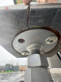

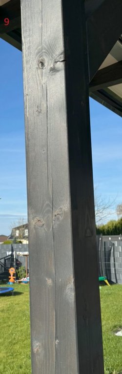

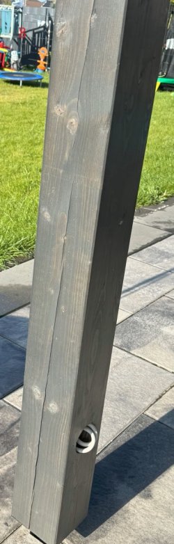

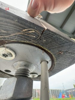

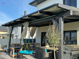

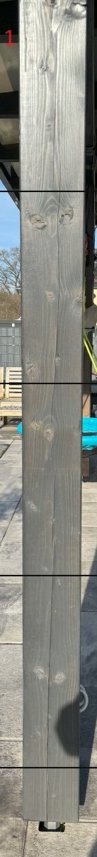

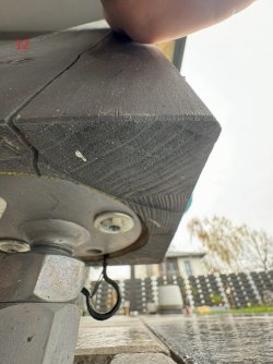

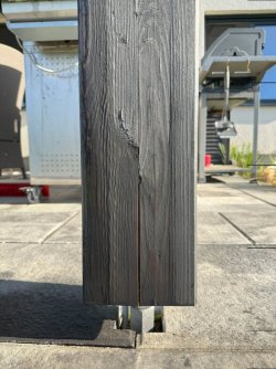

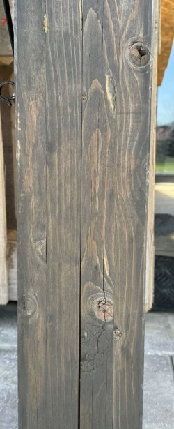

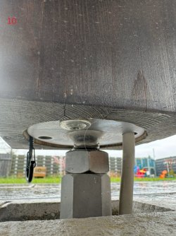

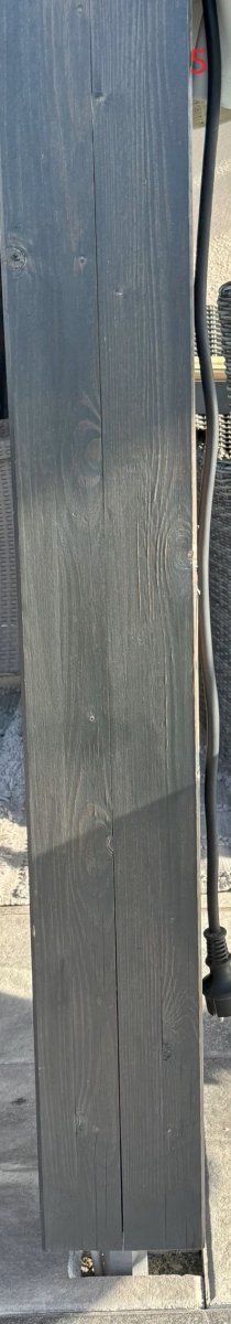

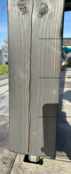

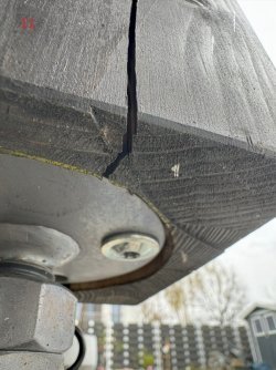

Ich habe im Sommer 2022 mein Terrassendach gebaut. Als Holz kam ausschließlich BSH Fichte SI GL 24h zum Einsatz. Die Planung des Materials, des Gesamtaufbaus, inkl. Statik und Art der Verbindungen und Träger habe ich von einem Fachmann prüfen und überarbeiten lassen.
Die Steher haben Maße von 140 * 140mm und stehen auf Pitzl Pfostenträgern mit Dorn M24. Auflagefläche 100mm.
Behandelt wurde das Holz mit einer Vergrauungslasur, glaube es müsste die Remmers HK gewesen sein.
In den Pfosten sind ca. 300mm über dem Ende Bohrungen für Steckdosen mit 40mm Tiefe und von unten durch den Pfostenträger eine Leitung nach oben in die Steckdosen gebohrt. Hier hab ich mir auch das ok eingeholt.
Nun beobachte ich schon seit längerem etwas was mir Sorgen bereitet, ich aber nicht sicher bin, ob das berechtigt ist oder nicht.
An allen 3 Stehern sind Risse entstanden. Einige im Holz selbst, einige allerdings auch an den Verleimungen.
Die Terrasse befindet sich auf der Südseite, die Steher kriegen also viel Sonne ab. Es ist oft windig, also wenn es regnet, werden die leider auch fast immer nass. Mal mehr, mal weniger. Lässt sich aber eigentlich auch nicht vermeiden. An dem auf Foto 15 ganz rechts stehenden, gab es ein Problem mit der Regenrinne, sodass eine Zeitlang Wasser herunter lief, wenn es regnet. Das ist aber noch nicht lange so und wird zeitnah behoben.
Ich würde daher gerne ein paar Meinungen von euch einholen.
Hierzu habe ich ein paar Bilder angehangen. Bitte lasst euch nicht von den schwarzen Querstreifen irritieren, die sind beim Verkleinern irgendwie da rein geraten.
Was sagt ihr?

die Risse an den Balken sind absolut normal und in der statischen Berechnung schon berücksichtigt. Wenn du willst, kannst du bei Gelegenheit die Risse mit der grauen Lasur etwas nachpinseln. Das ist nicht nötig, sondern dient nur der farblichen Anpassung. Es wäre aber ein Fehler, die Risse mit irgend etwas zuzuschmieren. " Das Holz hat ein Recht auf die Risse".

Statisch unerheblich.
Die Risse hätte ich dir bei der Planung & Bemessung bei deiner Farbwahl in den Positionsplan einzeichnen können :emoji_worried:
Mess mal im Sommer die Oberflächentemperatur deiner Stützen. :emoji_thinking:

Vielen Dank für die beruhigenden Antworten.
Für mich als Laie sehen meine Bilder und Risse ziemlich eindeutig so aus, wie die aus dem verlinkten Thread. Und bei dem wurde ja direkt ganz anders reagiert. Aber wenn ihr einen Unterschied seht, dann nehme ich das dankend so hin.
Bzgl. Temperatur bei Sonneneinstrahlung, werde ich das tatsächlich mal prüfen. Gehe aber fast davon aus, durch den fast durchgängig starken Wind bei uns wird das alles gut gekühlt werden.
Diese Winde sind ja auch mit einer der Gründe, warum ich das mit den Rissen prüfen wollte. Wir haben hier leider regelmäßig Windstärken von 6-8 und da guckt man schon zwei Mal nach, ob alles hält.
