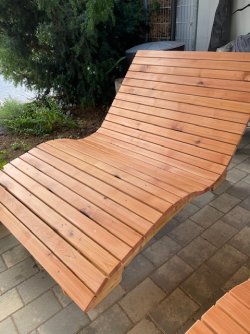

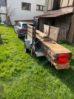

Zur Dauerhaftigkeit kann ich (noch) nichts sagen. Ich habe letztes Jahr knapp einen 3/4 Kubikmeter verarbeitet. War auf 80mm eingeschnitten. Da ist unter anderem eine Gartenliege daraus geworden.
Also wenn du die Möglichkeit hast, dann würde ich es aufschneiden (lassen) und analog eines Nadelholzes verwenden, wenn die Äste nicht stören.
