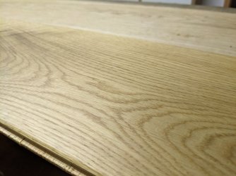

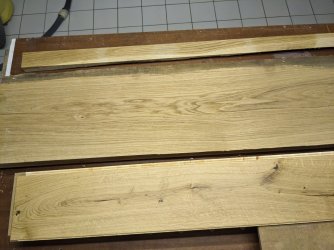

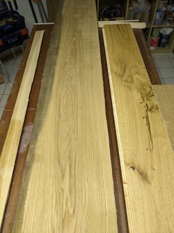

ich habe bei uns vor kurzem Eichenparkett verlegt. Jetzt möchte ich eine dazu passende Garderobe aus Eiche bauen. Einen Plan und das Holz habe ich bereits.
Ich würde die Oberflächenbehandlung der Garderobe gerne möglichst so umsetzen, dass sie wie das Parkett bzw. möglichst passend aussieht.
Das Parkett hat eine matte Schicht drauf (muss ja auch möglichst robust sein).
Hat jemand von euch einen Tipp welches Produkt für die Oberflächenbehandlung da möglichst passend wäre?
Anbei Bilder, die zeigen wie das Parkett und die gekaufte Eiche aussehen.
Vielen Dank und viele Grüße
Markus

Womit ist denn das Parkett behandelt/versiegelt? Wenn möglich, würde ich das selbe/ein ähnliches Produkt verwenden. Hersteller oder Lieferant des Parketts fragen?
