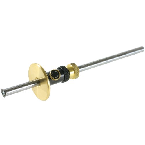

Ich bin ein Verfechter vom Streichmaß von Veritas. Mehr geht nicht. Die ollen Streichmaße aus Holz von ECE und Ulmia kann man getrost im Regal stehen lassen oder sie wegschmeißen, verschenken.
Kauf dir das. Die Investitionist es wert. Dann solltest du einen HARTEN Bleistift nehmen. Die weichen Dinger die man um die Ecke als Werbegeschenk bekommt sind allerhöchstens zum Skizzieren gut. Mehr nicht! Und selbst da sind sie nicht der Brüller, weil das Graphit bzw. die Mine wirklich sehr schnell aufgebraucht sind. In der Firma hab ich vorerst " Bleistiftverbot" auf Grund eines hohen Bedarfs meinerseits. :emoji_grin: Sei's drum. Ich kauf mir meine Stifte und verrechne sie. Die Meister die das lesen: Nicht meckern sondern vernünftige Bleistifte besorgen! :emoji_grin:
Servus und danke für den Hinweis.
Ich habe es gerade mal bei Amazon gesehen. Wenn ich das richtig verstehe, würde ich hier auf der Skala mein Maß angeben, die kupferfarbende SCheibe am Holz ansetzen, und das kleine "Rädchen" links reisst im vorbei fahren an, oder?

Genau.
Was ist eigentlich die allgemeine Meinung zu Anreissmessern und -Klingen? einen dünneren Riss wird man kaum hinbekommen.
