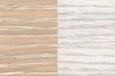

Hallo Leute,
ich komme heute mit einer Bitte um einen Rat bezüglich Beize bzw. Färbung einer Oberfläche von Eschenholz.
Für den Kindergarten meiner Schwester fertige ich demnächst Garderobenhäken aus Esche. Diese wollen weiß gestrichen werden. Allerdings soll man die Maserung erkennen können, siehe Foto. Nach einigen Versuchen an einem Probestück erzielte ich mit Osmo Ölbeize die besten Ergebnisse, allerdings erst nach vier!! Anstrichen.
Habt ihr einen Tipp, wie ich das schneller hinbekomme? Mit einer Grundierung z.B.?
Nebenbemerkung: Da die Häken schön glatt sein sollen, verwendete ich vor dem Streichen 320er Körnung. Die Beize verlief dabei stark und zog nicht gut ein.
Much thanks!

Bei Beize allgemein würde ich nicht so fein schleifen. Weiße Beize bei Garderobenhaken find ich auch etwas problematisch. Da dürften schnell Abnutzungserscheinungen auftreten.
Ich könnte noch eine Schicht Hartwachsöl auftragen, das schützt etwas vor äußeren Einflüssen. Dann wären wir aber bei 5 Anstrichen :emoji_grin:
Ich versuche mal, ob es bei 120er Körnung und einem, maximal zwei Anstrichen klappt.

beim klassischen Esche Weiß wird mit weißem Lack lackiert OHNE Füller oder Grundierung. Dann bleibt die Maserung sichtbar und es ist trotzdem weiß bzw je nach Farbe halt farbig.
320er Körnung ist fürs Beizen viel zu fein. Einfach mal das technische Datenblatt der Beize lesen. Da gibt es in der Regel auch Schleifempfehlung

Warum nimmst Du Beize und nicht einfach eine Lasur?
Ich habe sowas ähnliches mal mit Auro 160 gemacht, war kein Problem, und ist für Kinderspielzeug zugelassen.
Ist das Osmo-Produkt überhaupt eine richtige Beize? Oder eher ein pigmentiertes Öl?
